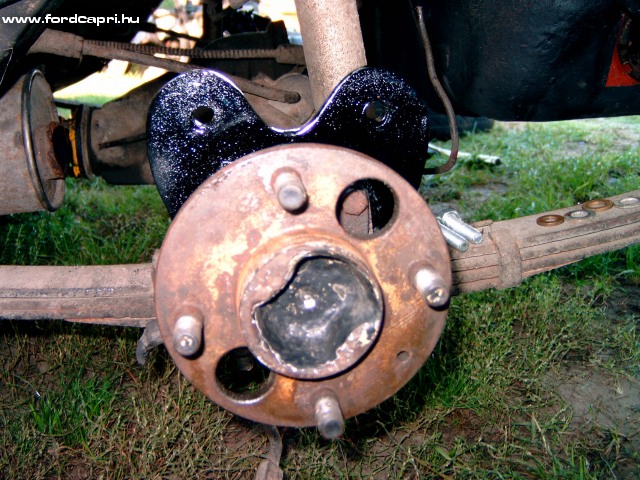

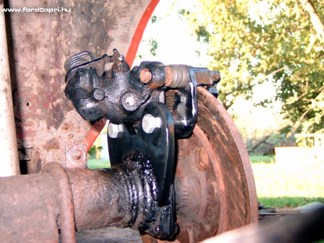

Szelei Szilard wrote:Miután majdnem medöglöttem :smt059 , úgy határoztam lesz egy kis átalakítás a fékeken. Úgy 140-150 körül majdnem satuztam mivel kifordultak elém, pár méter után rohadt nagy durranás, két hátsó ferodol leszakadt így fék nulla. Jó, hogy 5seb.-re átlett alakítva, volt motorfék.
Tárcs később új lesz (2.0 sierra,nyereg 2.9 scorpio)
Ehhez a tárcsához való Sierra és Scorpio nyereg ugyanaz, vagy csak azonos tárcsa átmérőhöz valók?

A sierra tárcsa méretre teljesen megegyezik a 2.9 scorpio hátsó tárcsával.
A fékbetét is teljesen passzol hozzá. Az első nyergeket is szeretném átrakni, de még meg se néztem rá lehet e variálni.Meg ahoz még nincs tárcsám.

Szelei Szilard wrote:A sierra tárcsa méretre teljesen megegyezik a 2.9 scorpio hátsó tárcsával.
akkor addig ne használd!!!!! ha erösebb a hátsó mint az első, simán keresztbe álsz egy nagyobb fékezéskor, mert elöbb fog satuzni a hátsó fék. az első növelése nélkül nem szabad erősíteni a hátsót!!!!!

Bogyonak igaza van!
Mikor én is megcsináltam (kb 3éve) akkor párszor majdnem begurultam az árokba emiatt!
De egy granada tusko elöre + fékbetét segitett a dolgon...

Az a tartó heggesztve van?

szszaby wrote:Az a tartó heggesztve van?
Kenny
Posts: 127
Post by Kenny »
Egy támasztás még kellene oda szerintem!

Nem feltétlenül a támasztás hiánya a gond. Nem kötekedni akarok, de a képet nézve a varrat sem megfelelő.
