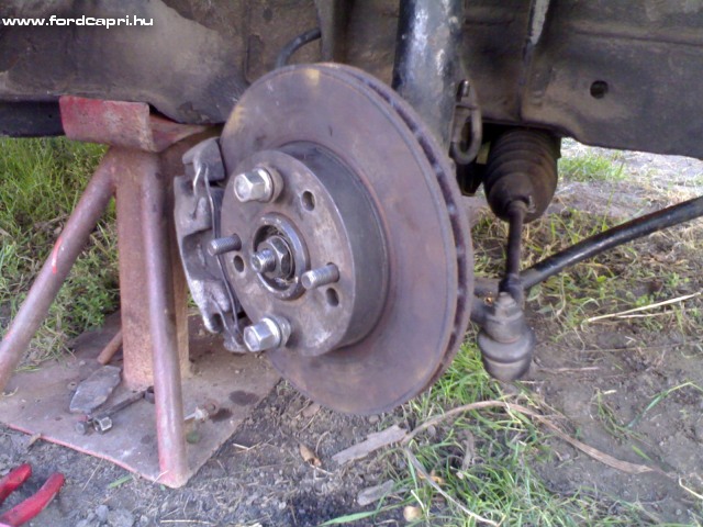

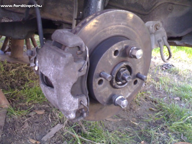

Ma ezt csináltam: Előre 260mm-es hűtött tárcsák, meg 2.9-es nyergek. Nem hegesztettem hanem átalakítót csináltam kazánlemezből.

Mi az a sok lyuk az agynál?

szszaby wrote:Mi az a sok lyuk az agynál?
Scorpio 5 lyukas, ez lett átméretve, majd átfurva 4x108ra.

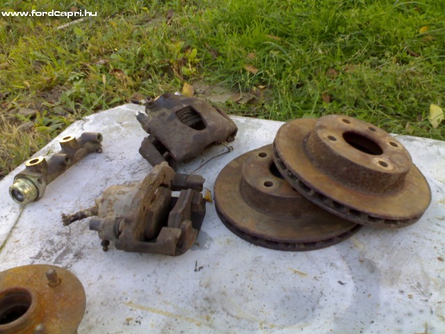

Lehetett volna másik variáció de úgy döntöttem ha már alakítunk akkor legyen nagyobb erősebb. Képen látható cuccok lettek volna ha nem sikerül átméretni a scorpio tárcsát, ezek jók lesznek tartalékba. (sierra nyereg, 237-es tárcsa)
