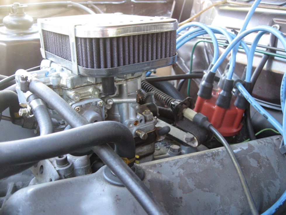

daytona wrote:Plusz elkezdett szarakodni a megszakitos gyujtasom is, vissza kellett vennem a 10 fok elogyujtasbol 6 fokra mivel szaggatni kezdett 10 foknal. Kezd elegem lenni a megszakitos gyujtasbol
Bogyoval es Tibivel valo konzultacio utan sikerult eletet lehelnem a gyujtasomba. Koszi sracok!
A gond vegulis a kondenzator volt az elosztoban. Volt egy uj, bontatlan dobozu kondenzatorom, amit meg a volt nemet tulajtol kaptam a kocsi vasarlasakor, hat azt most beszereltem az elosztoba. Egy kicsit mas volt mint a regi gyari, mivel a regi kondibol a zold drot az eloszto oldalara csavarozott fekete muanyag teglalap biszbaszba ment, es csak onnan a tekercs melletti konnektorra (nem tudom egyebkent mi a fene lehet az a fekete teglalap, talan valami elotet ellenallas...passz). Mindenesetre az uj kondirol a zold drot egyenesen a tekercs melletti konnektorra ment. Gondolkoztam, hogy beiktatom azt a fekete valamit, de vegul ugy dontottem, hogy valamiert igy gyartottak le az uj kondit (doboz nelkul), ezert vegul kihagytam. Visszaszereltem tovabba a gyari tekercset (beraktam probakepp a multkor egy EFI tekercset), illetve beraktam az uj Denso gyertyak helyett valami hasznalt Bosch gyertyakat a 2.9 V6 motorombol....
Nos, az auto megy mint az atom!
Ettol fuggetlenul termeszetesen tovabbra is szeretnem atalakitani a megszakitos gyujtast, erre a szoporollerre nem vagyok hajlando meg egyszer felulni.

a fekete valami egy zavarszűrő (rádióhoz) kondi. menni fog nélküle.
Re: daytona verdai
Koszi!tomtom wrote:a fekete valami egy zavarszűrő (rádióhoz) kondi. menni fog nélküle.
Re: daytona verdai
A trafó rádiófrekvenciás zavart okoz ami zavarja a rádiót, recsegés vagy csattogó hang formájában.
- tomtom
- Posts: 779
- Location: Kaposvár
Re: daytona verdai
inkább a megszakító két érintkezője között keletkező szikra, de ez mellékes...szszaby wrote:A trafó rádiófrekvenciás zavart okoz ami zavarja a rádiót, recsegés vagy csattogó hang formájában.
