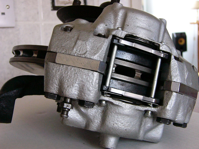

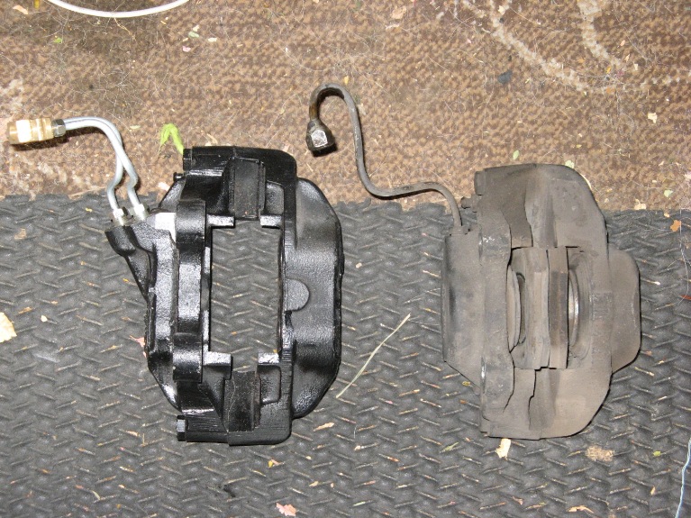

perxe, hogy azt akartam írni! miért nem azt írtam :PCapriTurbo wrote:Szerintem főfékhengert akartál írni.Pudva wrote:nekem csak nagyobb munkahenger lett felrakva de már az is sokat javított a fékhatáson:Natalie Driver Gabe wrote:...De így is lehet féket erősíteni.
Az mondjuk foglakoztat hogy milyen lenne nagyobb fékel
de most más terv van terítéken.

De azért Pudva FŐFÉKHENGERE az téllleg ott van.
Nekem nemvolt ezért improvizáltunk és lám bejött.
Nem kicsit
Nem kicsit
