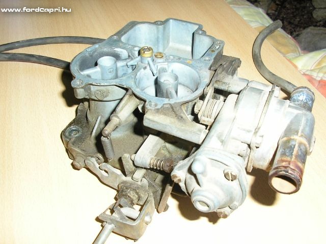

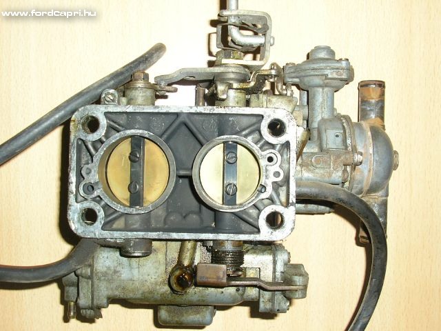

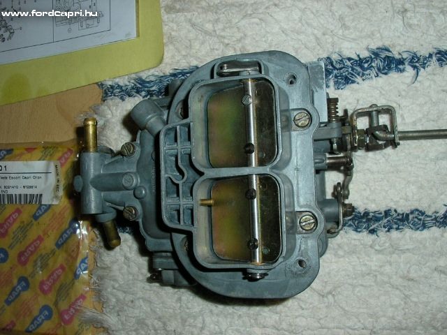

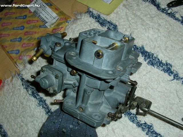

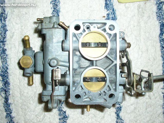

Nagyrészt elkészültem a karburátor felújítással, kivéve a szívatót, mert annak a membránját cserélni kell és a felújítókészletben nem volt másik. Ha valaki tudna segíteni, azt megköszönném...

A pucolás úgy történt, hogy fogtam egy fogkefét meg brigeciolt, aztán hajrá, utánna meg két soron átmostam mindent benzinben, de nem volt olyan vészes, a talp, fedél, membrán fedelek síkbacsiszolása már inkább...
Az én 38/38-as karbim a teljes felújítása után vagy fél évvel minden lehetőséget kiaknázva a maximumon orrba szájba folyik pedig nem gagyi készlet volt dollárér az álmok földjéről belehúzhatom a ****** :!: Szépen lepucc fogkefével benyával stb....nem azért hogy elvegyem a lendületet ez csak saját tapasznyalás. :wink:
stpetya wrote:Az én 38/38-as karbim a teljes felújítása után vagy fél évvel minden lehetőséget kiaknázva a maximumon orrba szájba folyik pedig nem gagyi készlet volt dollárér az álmok földjéről belehúzhatom a ****** :!: Szépen lepucc fogkefével benyával stb....nem azért hogy elvegyem a lendületet ez csak saját tapasznyalás. :wink:
Ezért ügyködtem azzal, hogy amit csak lehet síkbacsiszoljak, de majd kiderül, hogy mit ér.
