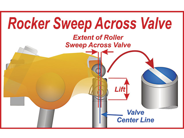

Az alábbinál jol lehet látni, ha pl sokat leveszel a hfejből akkor túl hosszú lesz a tolórúd, nem lesz optimális a vezérlés.
