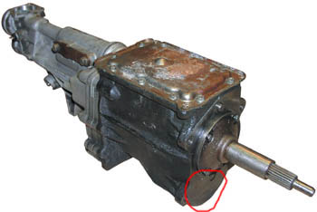

Hova lehet sorolni a listán?

adam wrote:És mi az az erősített Type9?
ahol a piros karika van, ott van egy plusz golyoscsapágy, mig a simánál csak a házon belül van tügörgős...
01010011-re lefordítva miért is jó ez? :roll:
többet bír...
