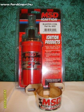

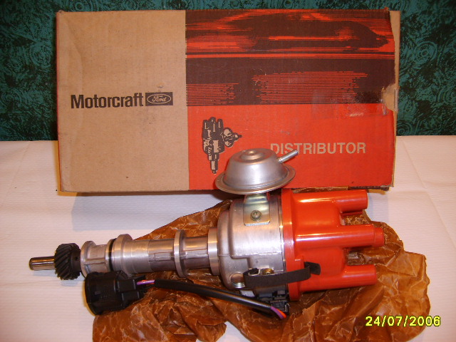

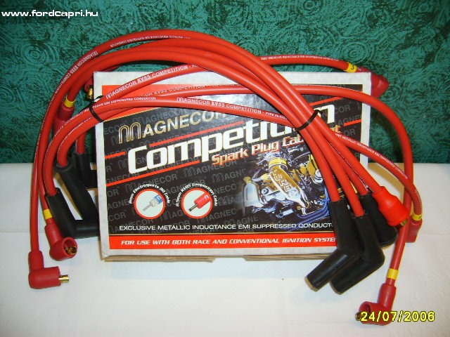

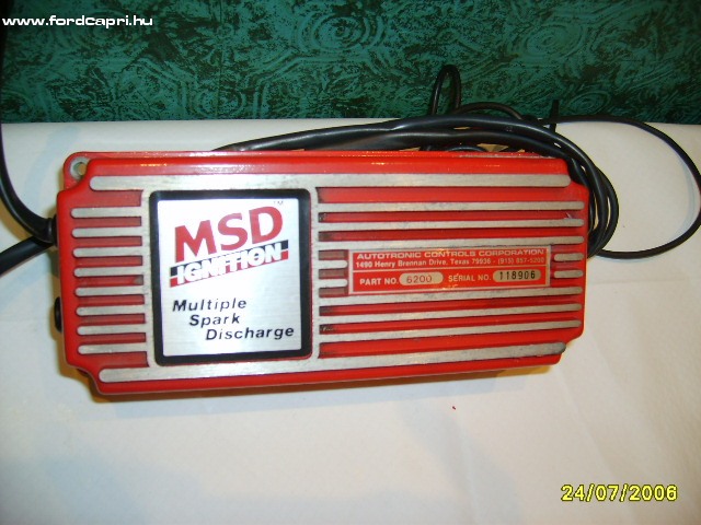

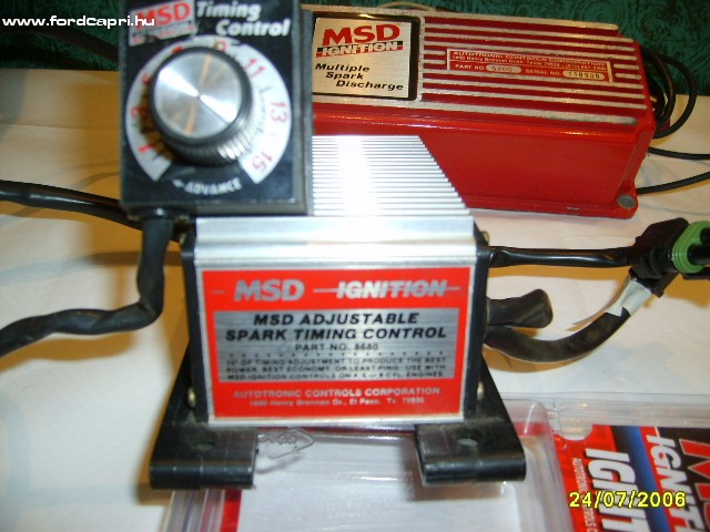

Teljes lett a leendo "megszakito nelkuli" gyujtasom:
A szo szoros ertelmeben zsir uj(zsirpapirba csomagolt,erezni az illatat :) ) Motorcraft gyujtaseloszto:
45kV-os trafo:
MSD 6A gyujtasdoboz:
MSD ulesbol allithato gyujtasszabalyzo(ezzel max 15fokot vissza lehet allitani az elore beallitott gyujtason,idealis nitrohoz)
Magnecor KV85os gyujtaskabelek:
45kV-os trafo:
