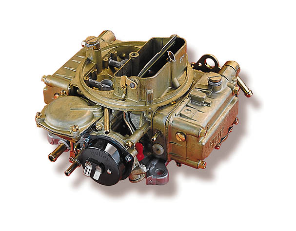

Szerintem neked egy ilyen kellene:
ezt irják róla:
Features
Model 4160 w/ side-hung floats
Small V-8 or 6 cyl. engines
2x4 street tunnel rams
Electric choke
Ford A/T kickdown
Power valve blow-out protection
Vacuum secondaries
100% wet-flow tested and calibrated
itt a link:
http://www.holley.com/HiOctn/ProdLine/P ... -8007.html
csak persze az ára....
de hátha van ilyen az e-bay-en...
ezt irják róla:
Features
Electric choke
Ford A/T kickdown
Vacuum secondaries
itt a link:
