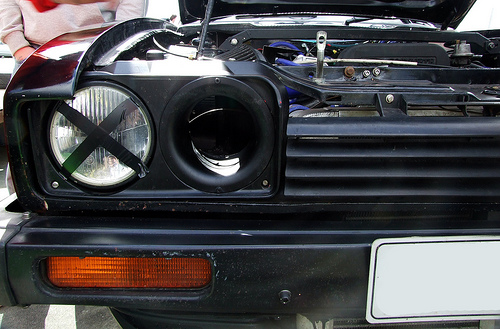

De hogy maradjunk Caprinál, van ilyen megoldás is:
Re: 2.8i kompressor
Posted: Sun Jun 29, 2008 1:36 pm
injectorosnál és karbisnál is könnyen megoldható, hogy a levegőt ne a motortérből szívja, hanem pl a hűtő elöl, és onnan csö vagy az injector doboz aljába vagy a karbihoz. az előrre álló dolog elméletébe nem tudok belekötni, de szerintem nem fogod észrevenni a hatását csak nagyon kis tartományban, vagy pl autopályán. de ellene szól hogy esőben elég sok vizet viszel vele a motorba, ami nem biztos hogy jó. pl képzeld el amikor egy fasza esőben mész autopályán vagy főúton, jön szenbe vagy elmész egy kamion mellett, ott néha kurva sok víz szokott felcsapórni akár a szélvédődig is. ha a refi helyén van a beszívótölcsér pl, akkor ez nem kevés vizet tud behörpölni ilyen esetben, ami nem tul jó.
