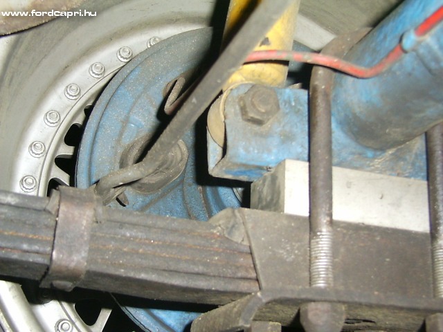

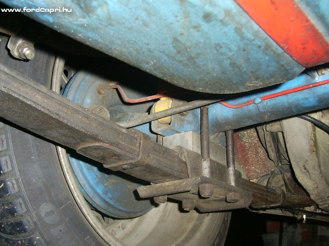

A következöben kérném a véleményeket, ki hogy csinálná.
Kinéztem állithato keménységű gátlokat hátulra, olyat ami ráadásul 4 centivel rövidebb a gyárinál.
Jelenleg 6 centi van a gumi és a kerékív között.
A gondom az, hogy mikor a laprugok fel lettek ujitva, nagyon kemény lett a hátulja, két kézzel is alig lehet lenyomni, így ha betenném ezt a gátlot és legpuhább fokozatra állitanám, lehet akkor se tudna gyorsulásnál beülni a segge a kemény laprugo miatt.
Mindenképpen ki kéne szedni a rugokat és ki egy lapot, vagy elöször csak be a gátlokat és megnézni mit csinál?
az én véleményem az, hogy mivel nem nagyon utcai használatra lesz az autó, én egyből kiszednék egy lapot is, max a gátlót majd keményebbre állítod...gigford wrote:A következöben kérném a véleményeket, ki hogy csinálná.
- tomtom
- Posts: 779
- Location: Kaposvár
bocs.balagecapri wrote:Az enyem alatt ez van de nekem egy kicsit tul sok hatul.Igaz fekszi a kanyarokat eleg jol![]()
szét van hullva a rugóköteged csapolása, ami abból ered, hogy a rugókötegspanoló csuszka (műa. pogácsa) hiányzik mindenhonnan.
sztem életveszélyes, de, ha aszondod, hogy fekszi a kanyarokat, azért még azt elhiszem. 60-ig.
