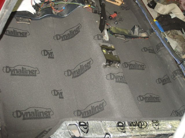

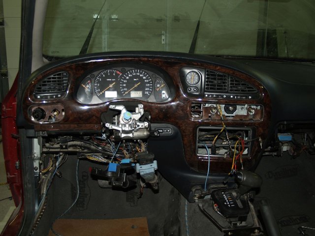

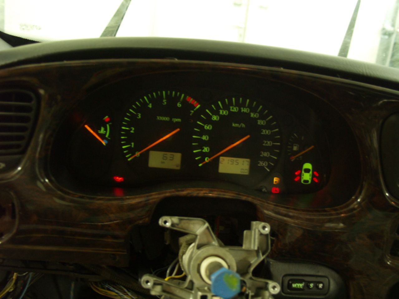

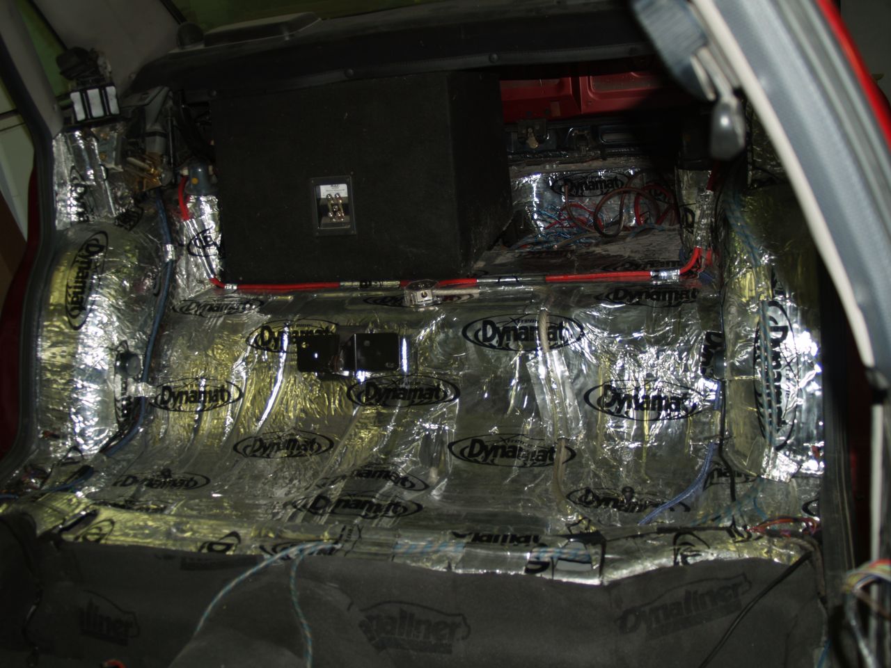

Re: Dozer Cossija

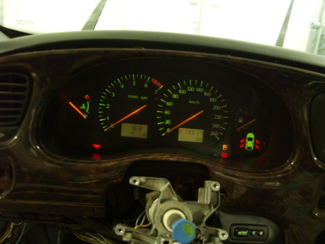

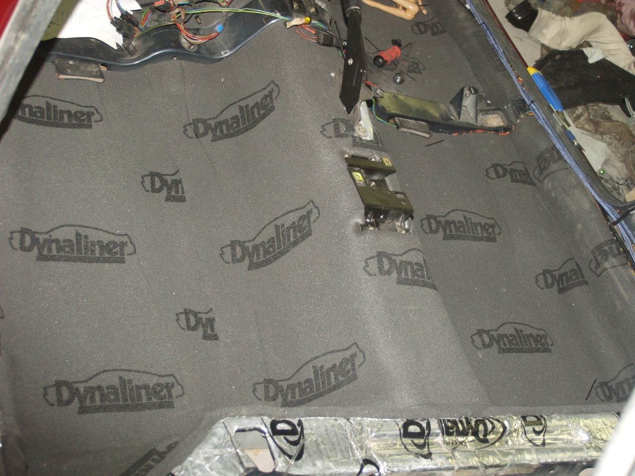

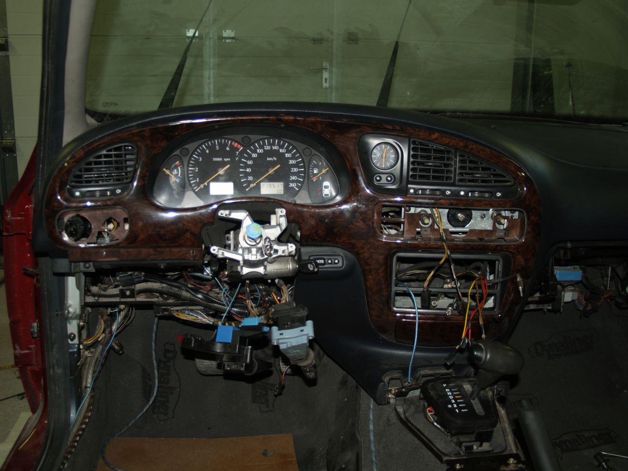

Ma is történtek haladások, benn a béka műszerfal és működik is, a kis segédem is a képeken van, no és a hátsó ülés környéke is leszigetelődött...

Re: Dozer Cossija
Csak nem a kislányod tette be a műszerfalat??
Egyébként nagyon aranyos!!

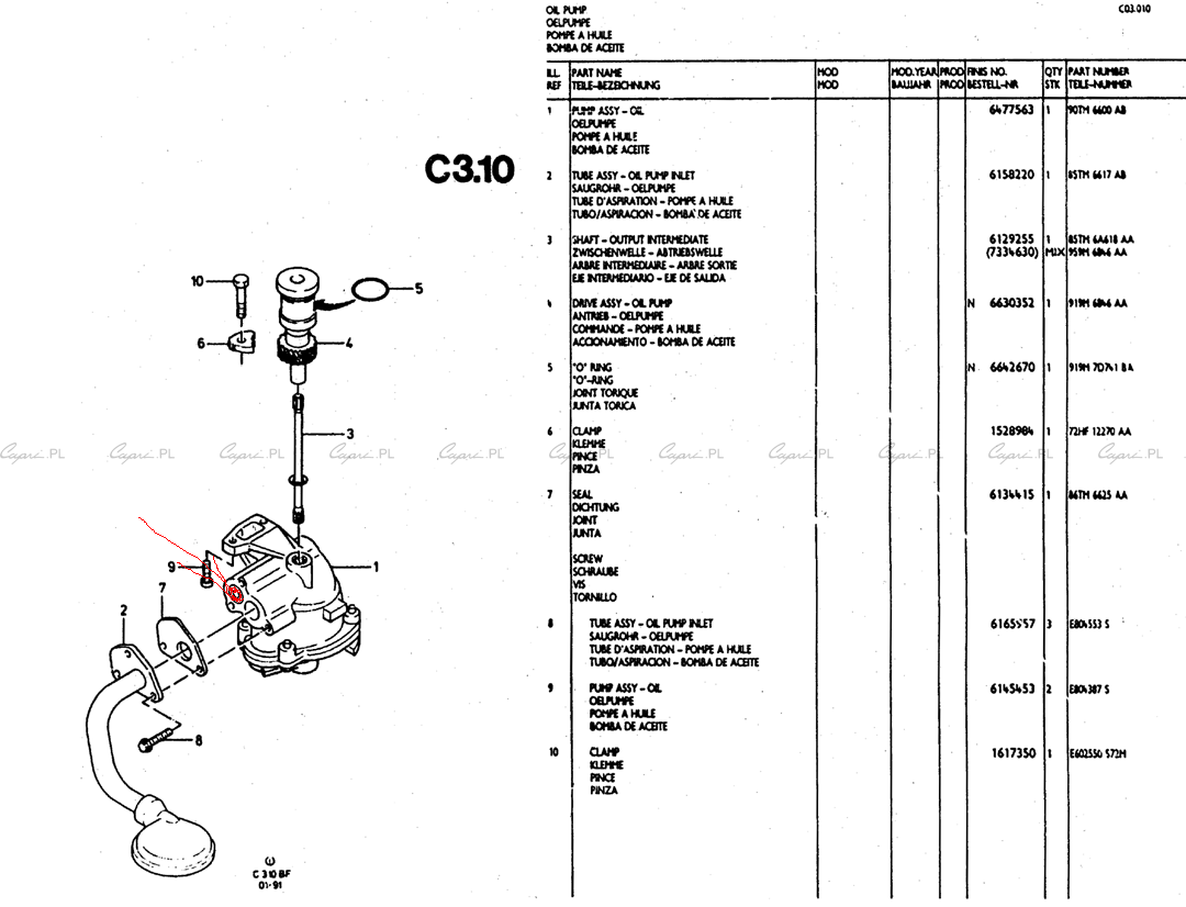

Ma végre megjött az olajnyomás is...az a tetves szelep volt berohadva az olajpumpában, így aztán hiába tekert a nyomorult, olaj nem jött....de már JÓÓÓÓÓ....

Re: Dozer Cossija
szelep?
miféle szelep?
miféle szelep?
Re: Dozer Cossija
A visszafolyásgátló szelep...

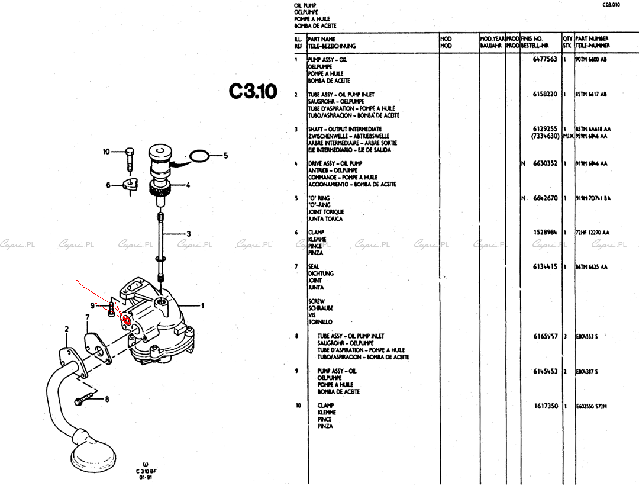

Re: Dozer Cossija
azt gondoltam, csak nekem nem rémlik, hogy az hol van, de biztos ott van csak én vagyok a hülye.meg néztem is róla robbantott ábrát és ott se jelölik.
http://www.capri.pl/library/microfilms/v6-engine/C03.10" onclick="window.open(this.href);return false;
Re: Dozer Cossija
Csak hogy tudj aludni....bejelöltem neked hogy hol van...
A bepirosított karika egy acél záródugó, ha azt kihúzod akkor a mögött van egy rugó ami mozgat egy csöcsös dugattyút..

Re: Dozer Cossija
akkor jól sejtettem, hogy az lesz. :)
köszönöm, mostmár jól fogok aludni!
