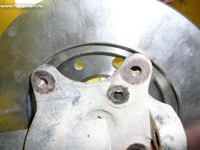

Szóval ez volna az, ott a 4 későbbi furat. És eladó is, az ikertesójával együtt. Zsír új.
Akkor nekikezdek Én is.
Igen , hülye voltam, nem 108.... már csak arra tudok gondolni, hogy holnap láthatom a bódét :D

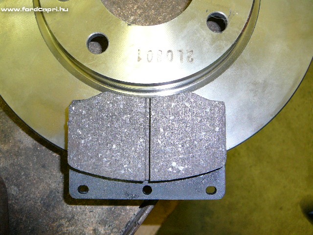

Megvan a saxo tárcsa és a granada nyereg a betéttel, de több gondom is van:
-a tárcsa futófelülete 44 mm magas a betét meg 50mm
-a tárcsa beleér mérésem szerint a nyereg felfogató fülbe ami a tengelycsonkon van
-a max tárcsaátmérő amit bevesz a nyereg a betéthez mérve 240
