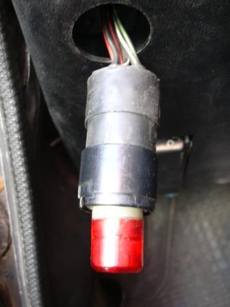

Sziasztok!
A mostani gondom forrása, hogy szétesett az elakadás jelző kapcsolóm, de ugy látszik elég nagy gond a beszerzése, valamint ezzel párhuzamosan előjött néhány elektromos furcsaság:
amióta rossz a kapcsoló, nem megy az utasér világítás, nem kap áramot vagy is csak 6,5V-ot, a fejegység, és ha az utastérvilágítás kapcsolóját átkapcsolom, megáll az óra :):)
Tudtok ajánlani egy jó szerelőt vagy bárkit aki át tudná nézni és kigubancolni a vezetékeket?

- elakadasjelzö.JPG (26.59 KiB) Viewed 9455 times

Először próbáld meg a tisztítást sajátkezűleg.Húzd ki az elakadásjelzőt a csatijából, lehet hogy oxidos vagy valahogy beázott.Ha az utóbbi kettő, akkor pucold ki, a kapcsolón lévő lábakat keféld meg fújd be kontaktspray!!! Próbáld ki, ha nem akkor nézd meg az utastérvilágítást is, nekem volt olyan hogy összevolt égve a vezeték a saru környékén.Ha nem jutsz semmire, kérdezd Bogyónkat!

Sajnos a csati telkesen szétesett széttört már. és elég gyakran okoz mindenféle furcsa rövidzárat is. elkezd villogni magától vagy az idex sem megy. próbáltam már WD40-el és a sarukat tisztogatni, de sajnos nem hozott eredményt, csak törtek le a belső müanyag részek....

ha kell bontott kapcsolom szerintem van... de én még a biztitáblát is megnézném ha van amikor csak 6,5 volt van valahol akkor 99%-ban az a ludas. érdemes ráadott gyujtásnál megmérni müszerrel az összes bizti mindkét lábán plusz a motortérbe elmenő kis lapos csatikon a feszt, szoktak érdekes dolgok lenni...

ez az a fajta, amelyik hengeres, és a képen pont nem látható részén ferdén csonkolt a formája?
