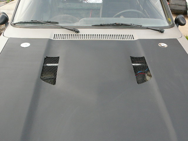

Felkerült a üvegszálas géptető. A héjat én csináltam, Szabi meg csiszolta, merevítette és végleges helyére illesztette nem kevés szopás és munka árán.
A gép brutális! :twisted:
Na erre nincsenek szavak!
Gyönyörű! :wink: :ru:

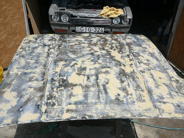

Ez már az első csiszolás után készült, de ezen is látszik mennyire hibás volt az alap...nem csináltam elég precízen a laminálást, szépen ki kellett volna simítani a levegőt aprólékosan...Meg mivel keverve használtam a szövetet és a paplant nem simultak jól egymásba és meg is lett az eredménye...

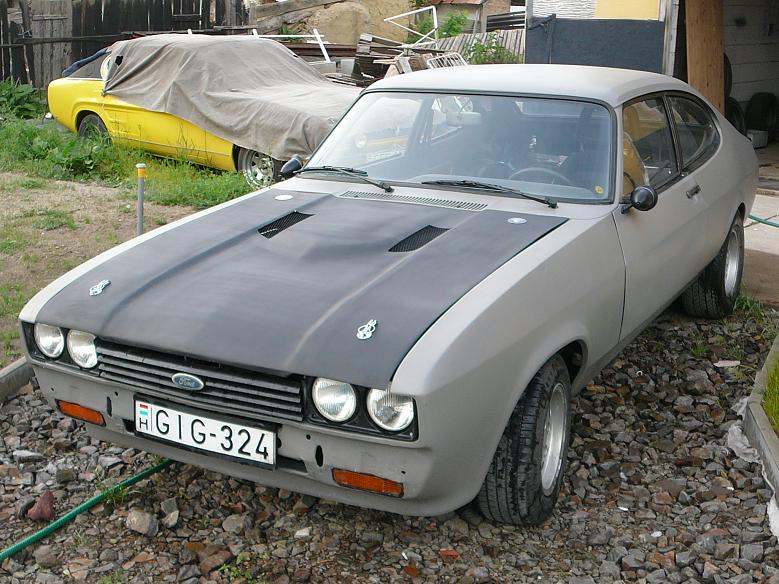

Ööööö Lóri, neked mióta szürke az autód?
Én még így nem is láttam... :shock:

Hát tán szelektíven teccik olvasni kolléga? :)
Tavaly novembertől ilyen a színe, talán pont ebbe a topikba raktam anno képeket 8)

Jááj tényleg! lehet, hogy kezdek szenilis lenni ? :oops:
de jó lett, és ez a lényeg 8)
