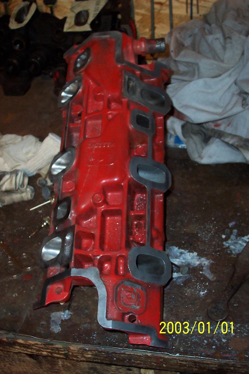

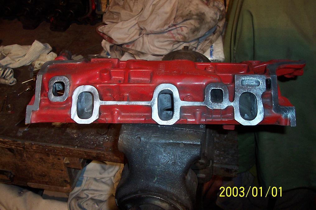

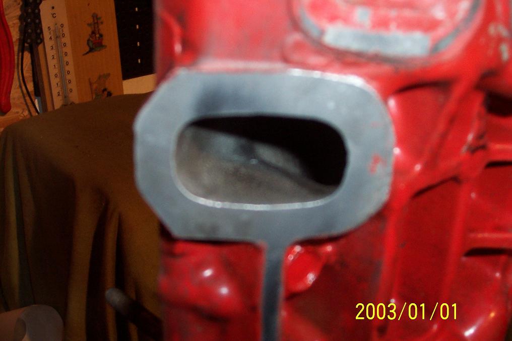

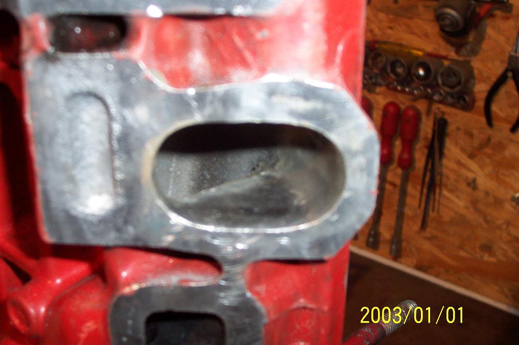

a hengerfejekell meg az lett még csinálva hogy a szívótorkok ki lettek elég méretesen tágítva és polírozva.
a koporsó szintúgy
2.8 as szelepek !!
Úgyhogy szerintem a beszív kifújjal nincs gond.

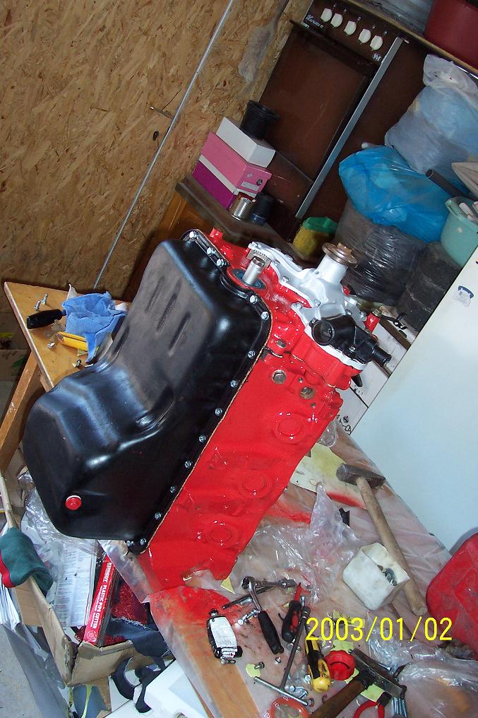

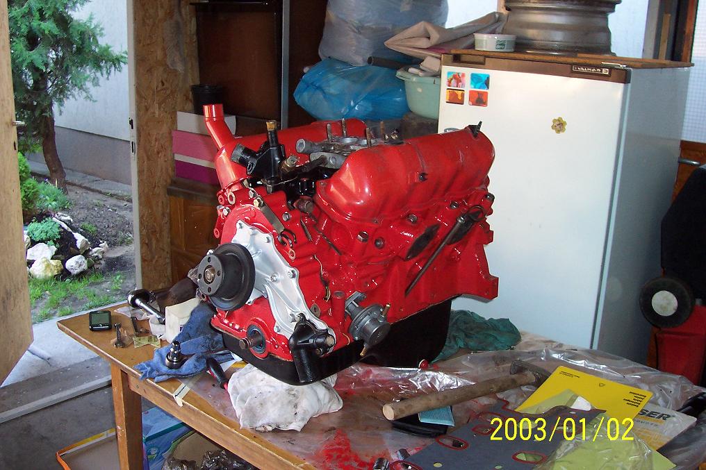

Bocsi hogy csak most kerülnek fel a képek de eddig nem volt annyi időm hogy foglakozzak vele.
előtte :)
előtte :)
utána :)
utána :)
Látható a külömbség
Látható a külömbség
már majdnem kész volt

Jól néz ki a moci, király a motortartó állvány is ;-)
Tibi wrote:Jól néz ki a moci, király a motortartó állvány is ;-)
igyekeztünk. :laza:
