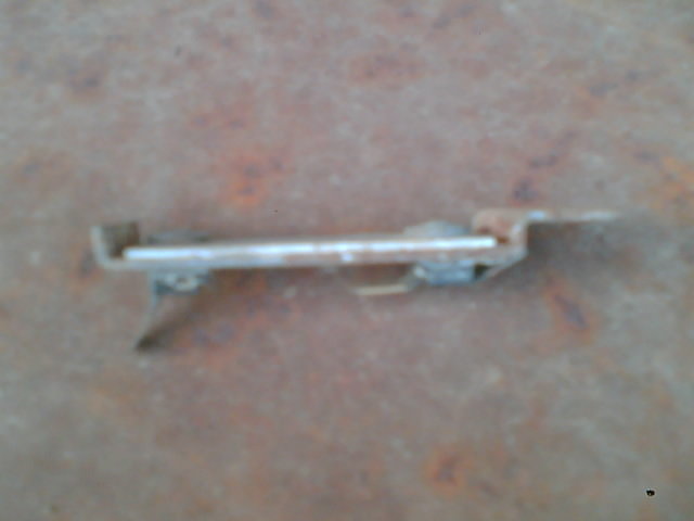

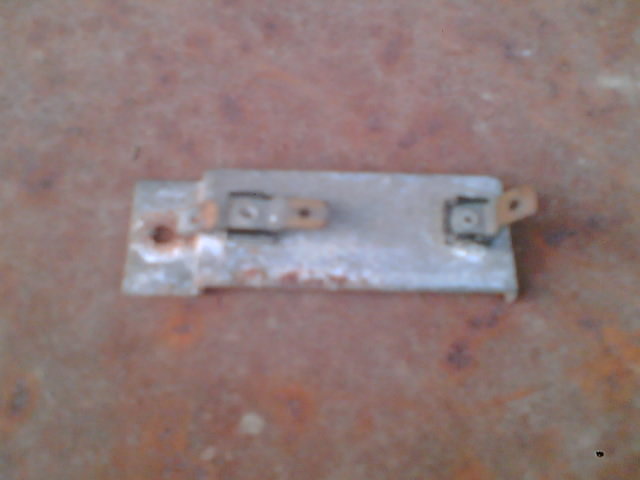

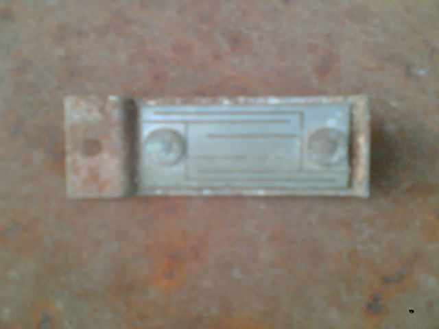

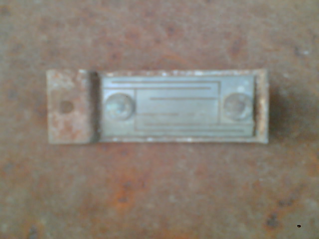

kérdés: az alábbi alkatrész mi, és vajon honnan vettem ki? (valószínű a műszerfal mögött volt valahol)

Re: elektromossag
a radiátor felső részén levő 3 csati a ventillátor csatija, azazhogy a fütésmotor ellenállása, ami a motor elött van. megy rá 2 vezeték a kapcsolótól (lassu és gyors fokozat) a 3. vezeték pedig a motor pozitiv szála. a motorból pedig lóg ki még egy kerek csati, az a test...nyujoe wrote:valamint, a "radiátor" felső részén van 3 csúszósaru, nem vezetéken hanem egymás mellet rajta, találtam arrafelé 3 sarut ami elvileg passzolna oda...mik lehetnek azok? test? vagy épp az a 3 saru menne a fent kérdezett alkatrészre?
...minden esetre ma este fél 10kor felbőgött a motor 8)
Re: elektromossag
kösziBogyo28 wrote:a radiátor felső részén levő 3 csati a ventillátor csatija, azazhogy a fütésmotor ellenállása, ami a motor elött van. megy rá 2 vezeték a kapcsolótól (lassu és gyors fokozat) a 3. vezeték pedig a motor pozitiv szála. a motorból pedig lóg ki még egy kerek csati, az a test...
