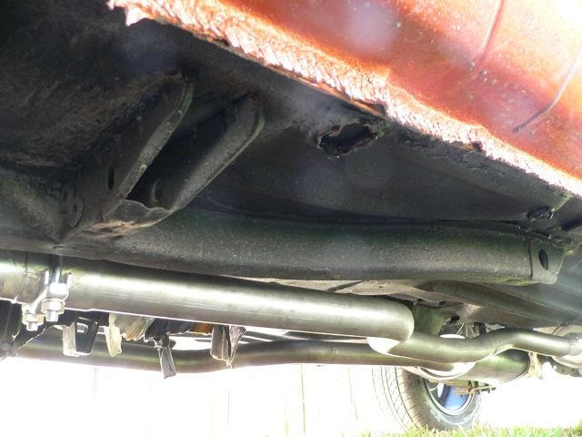

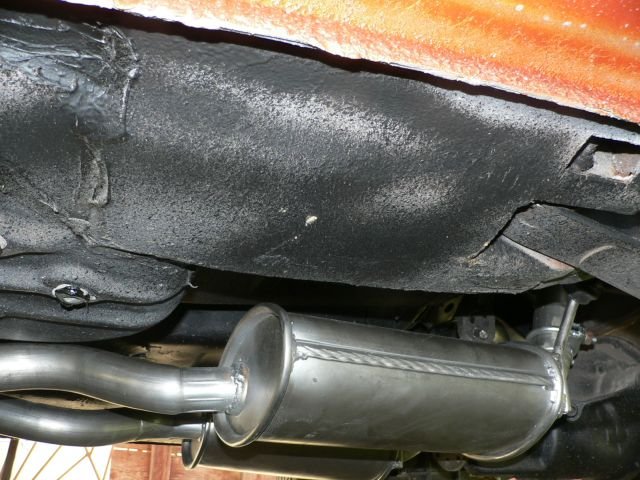

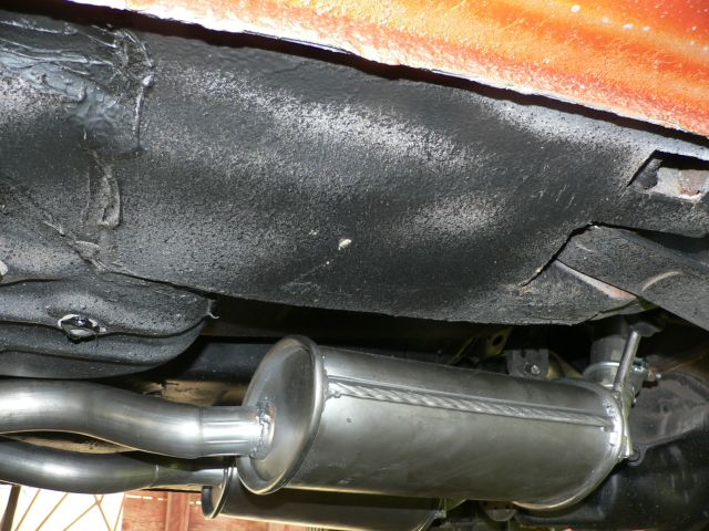

Topikfelhozás ! LED-es vég nincs de azért örülök :D
