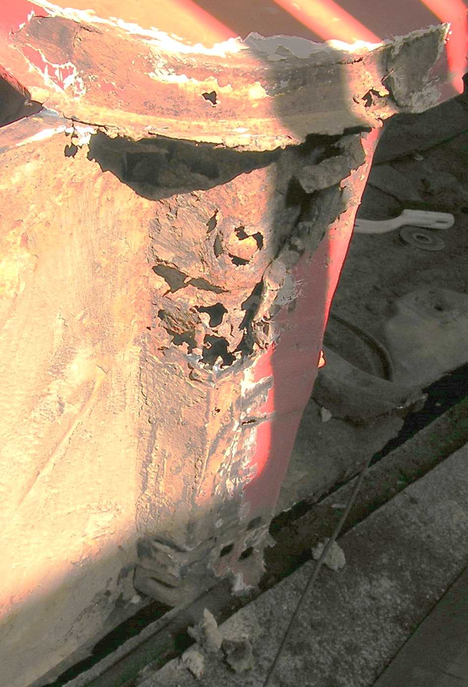

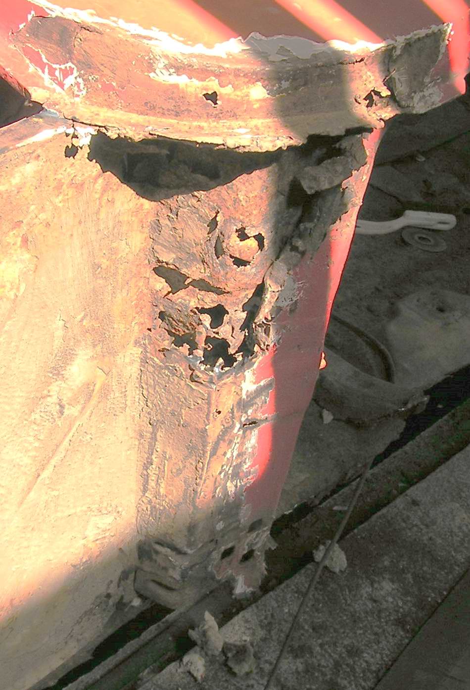

Érdekes hogy ugyanazon a helyeken rohad, ahol az enyém is.
Lőttem magamnak egy fényképezőgépet, ugyhogy rövidesen én is elinditom
az épülős topicomat.

hát igen gondolom ezek ilyen Capris típusbetegségek lehetnek...driver wrote:Érdekes hogy ugyanazon a helyeken rohad, ahol az enyém is.
várjuk a képeket Papi

Kálmikám! Elég hamar szüreteltél. Nekem tovább sikerült érlelni

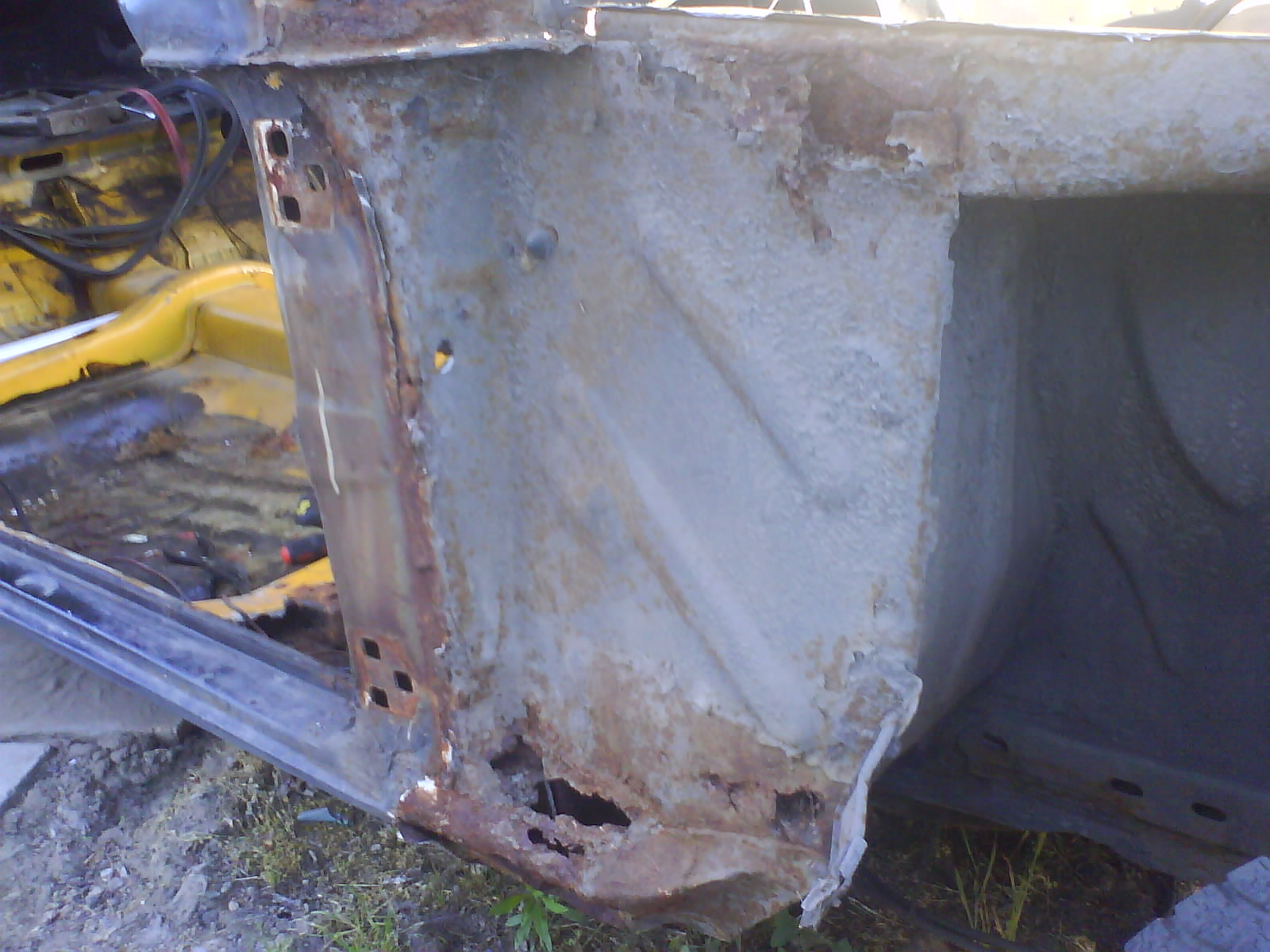

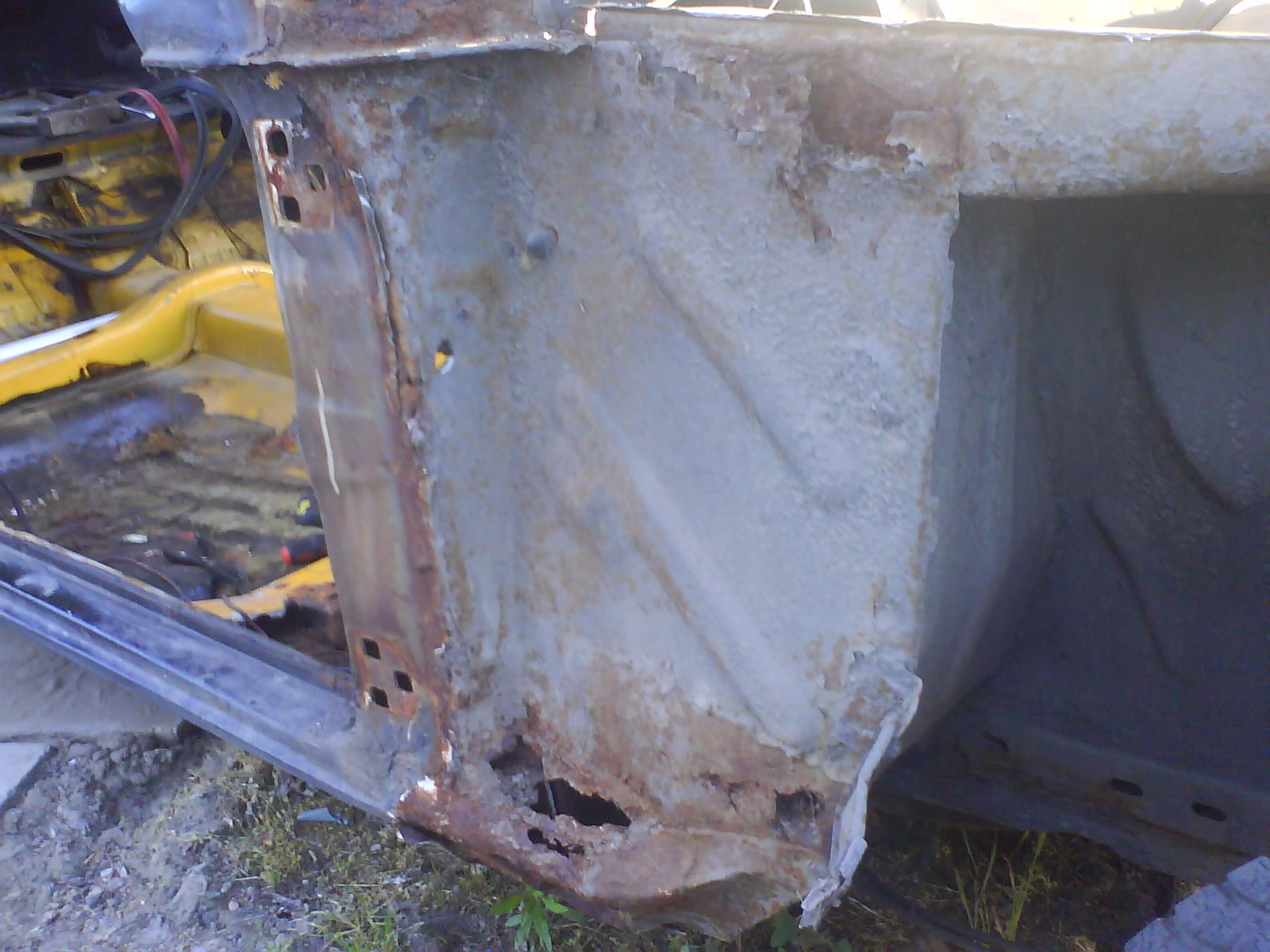

Lehet, hogy picit korai volt levágni a küszöböt. Vagy esetleg már ki van belül csövezve?DavidMolnar wrote:Ippppari tanulók vagytok!
Amúgy meg fasza
Re: Pudva Fénybennjáró-ja
Anno ezt én is kérdeztem, de meg lett magyarázva, hogy hülye vagyok, mert minek.Nitrobuster wrote: Lehet, hogy picit korai volt levágni a küszöböt. Vagy esetleg már ki van belül csövezve?

Ha lenne A oszlop nem lenne gond. Ilyen esetben vagy csak a külső, vagy a belső küszöböt érdemes levágni a kettőt egyszerre nem szokták. Mert gondolom itt is már a hossztartó külön életet él a taposotól.Süni wrote:Anno ezt én is kérdeztem, de meg lett magyarázva, hogy hülye vagyok, mert minek.Nitrobuster wrote: Lehet, hogy picit korai volt levágni a küszöböt. Vagy esetleg már ki van belül csövezve?
