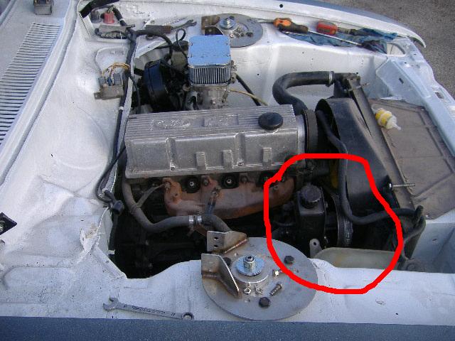

tudom nekm akartokszervót , de ezen kicsit elgondolkod(tam)nék.
http://cgi.ebay.co.uk/ESCORT-MK1-MK2-CO ... 35b1ac8ffb" onclick="window.open(this.href);return false;
Mintának.
Ilyen szervó motorom van egy pár. Csak elektronika kellene hozzá.

Natalie Driver Gabe wrote:tudom nekm akartokszervót , de ezen kicsit elgondolkod(tam)nék.
Mintának.
Az autóba van szervó!!!!

Nem! Az úr már megint a fellegekbe jár és előbb ír mint gondolkodna.
Van benne kormányszervó, sierra féle. Akkoriban a vita tárgya nem az volt hogy szervó nem lesz az autóban hanem hogy turbós moci. A szervó volt a fontosabb.
Gabe bátyónak:
Versenyautó 053.jpg (69.31 KiB) Viewed 21126 times
