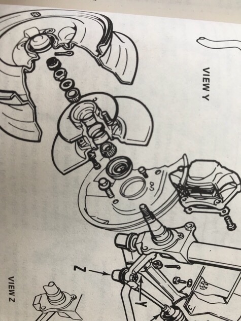

Jobb első csapágy le volt lazulva. Az ok. A többi még nem...
Am kerekcsapagyról volt egy vita, h kúpos vagy nem. Ezt van a manualban:
Re: Kólagép
Posted: Tue Jun 05, 2018 10:21 pm
by Blant
Kúpos hát! Úgy kell beállítani, hogy 25 nm-re meghuzod az agycsavart, egy-kétszer lassan körbeforgatod a kereket, majd visszalazitod egy fel fordulatot (ekor a kerek mar ne mozduljon), majd kezzel meghuzod, lebiztosítod!
Lengokart akkor cserelsz, ha lóg a gömbfej. Mert az nem cserélhető! Tegyél be sima gumi szilentet. Par szaz forintért lehet kapni szerintem.
A poliban nem az a jo, h tartos, hanem hogy kemeny, es konnyu cserelni.

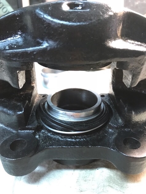

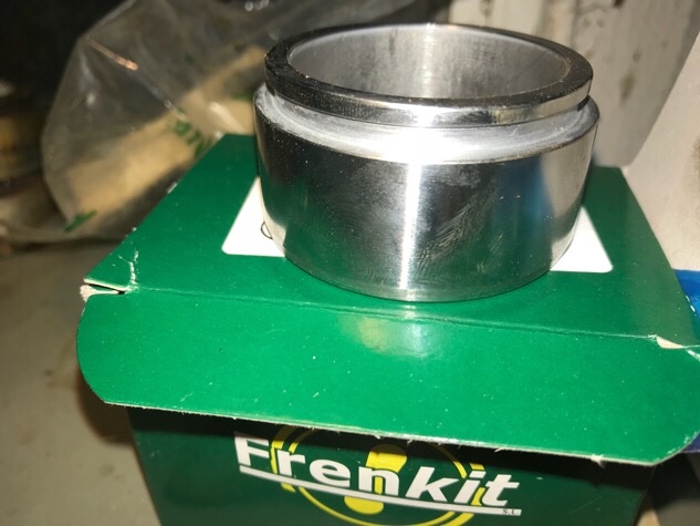

Szilentet rendeltem, de 3-at tettem tönkre, pedig “szerintem” úgy preseltem be, ahogy kell... új lengokar lett, szilentekkel, az ára sem volt vészes.
viewtopic.php?f=4&t=222&start=735
A féknyeregben nem csoda, hogy megragadt a dugattyu, ebből is kap újat felújító készlettel.

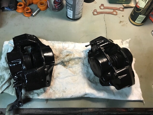

Így fog mutatni kb.
Így fog mutatni kb.

Hi All!
Egy órája pöcsölök ezzel.
Hogyan tudom ezt a kurva karikát a helyére tenni?
Eltakarítva a nyereg, külső-belső gumi megkenve, dugó be, karmantyu (vagy mi a neve a külső por védő guminak) fel, de a rögzítő drótot az istennek nem bírom a helyére imádkozni. Van ennek valami trükkje?
