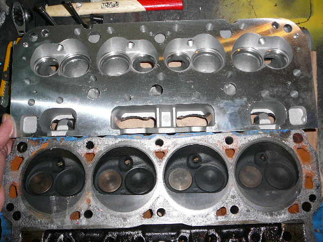

Nemrégiben szétkapta Szabi a mocit és elég kakásak a hengerek...fúrni kell.

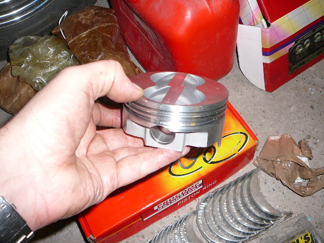

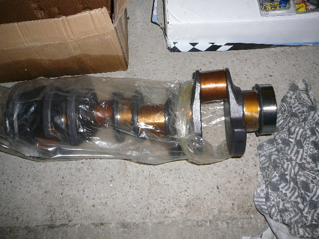

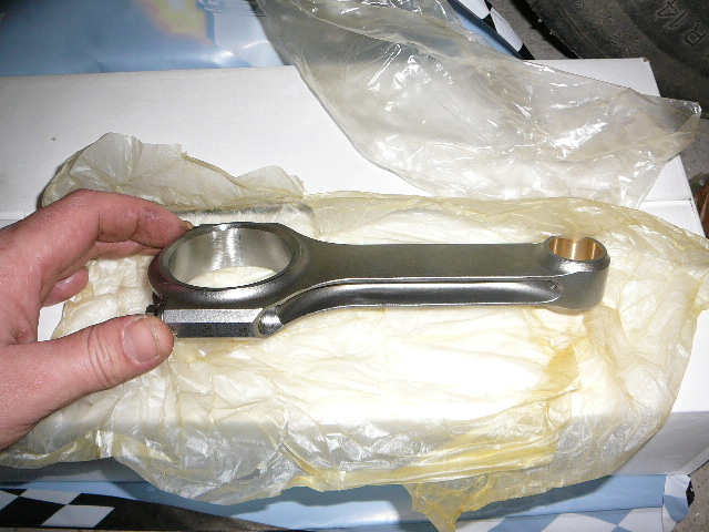

Ha megmár fúrás akkor ne kerüljön vissza a mostani forgórész gondoltam és beruháztam egy stroker(löketnövelő) szettbe,
ami 408cui-ra azaz majdnem 6700 ccm-re növeli hengerűrtartalmat.
Kovácsolt dugókat, acél főtengelyt és H profilú, szintén kovácsolt hajtókarokat tartalmaz ez a szett.
Ez már elég komoly, kb 250 lóerős nitrót bír el ez a motorbelső...
Hengerfej cserén is gondolkodtam már korábban, abból pedig egy pár alu-t néztem ki.
Sajnos egy pár igazán minőségi hengerfej egy kisebb vagyon, így egy kínában öntött, amcsi másolatot vettem, szelepek nélkül. Ezek is jól használhatóak csak minőségi szelepekkel és rugókkal kell összerakni, kis portmunka rajtuk és közel tudnak annyit, mint a komoly márkásak.
51.3mm szívó és 40.6 kipuff szelepek férnek bele.
Lesz még pár tuning elem a mociban, pesszimista becslések szerint is min. 400 lóeröt fog tudni így szívóban+nitró.
Sajnos ma kiderült, hogy rosszat küldtek...Chevyhez valót...ráadásul a csomagban lévő számlán tisztán ott van, hogy Fordhoz vettem, még alá is írta a faszi...nehogy már szép legyen az élet, szopni is kell...
A két közepsö szelepen látszik egyértelműen, hogy nem ugyanaz a két hengerfej...
Szerencsére május végén megy elöször versenyre addig van még idő böven...folyt köv.

A dugattyún ha jól látom tényleg 4 zseb van marva?
Ehhez a mocihoz, majd görgős liftereket használsz?
