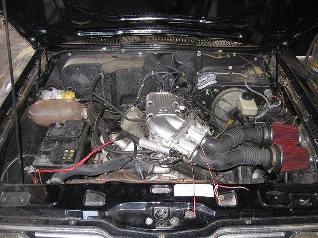

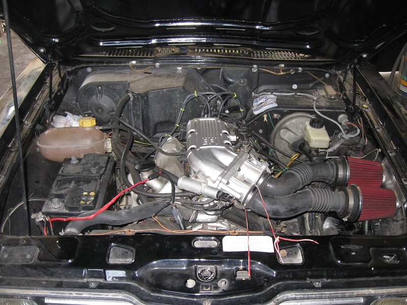

Nos akkor hogy felporgessuk a dolgokat....

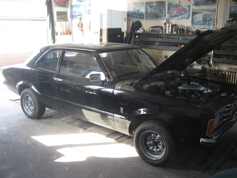

Tegnap egesz nap a kocsin szereltem, ismet elokerultek erdekes dolgok
A kocsi vegre a muhelyben:

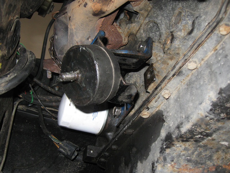

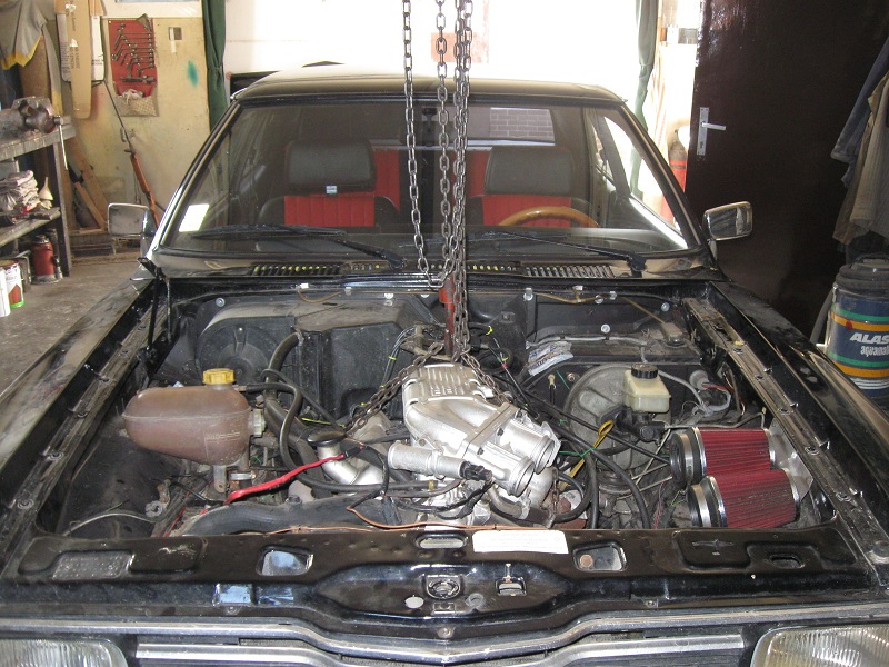

Re: daytona verdai

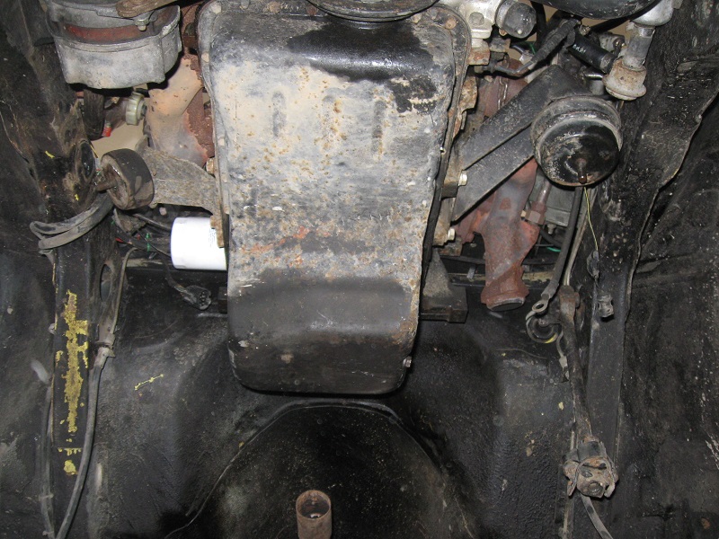

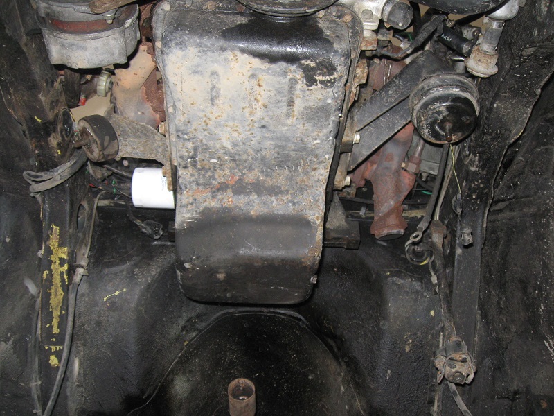

Motor felakasztva:
Re: daytona verdai

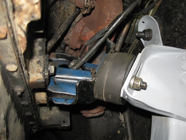

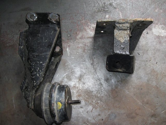

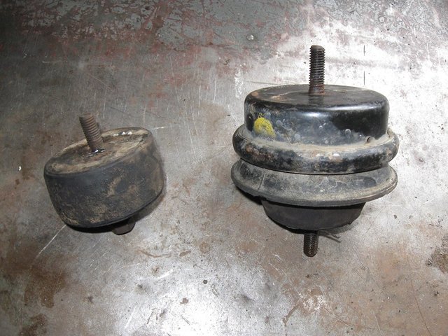

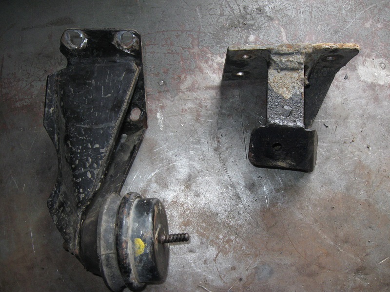

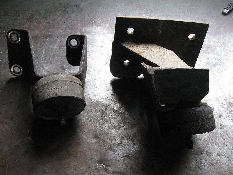

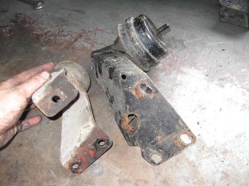

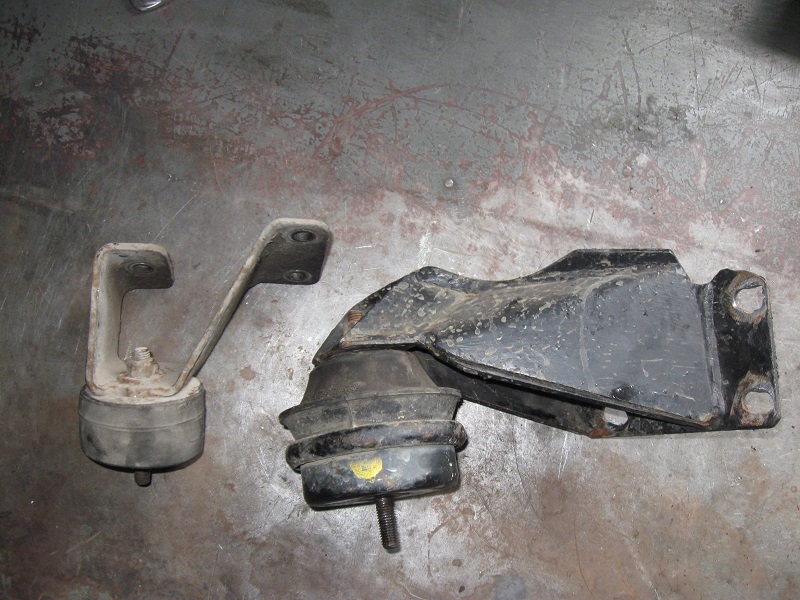

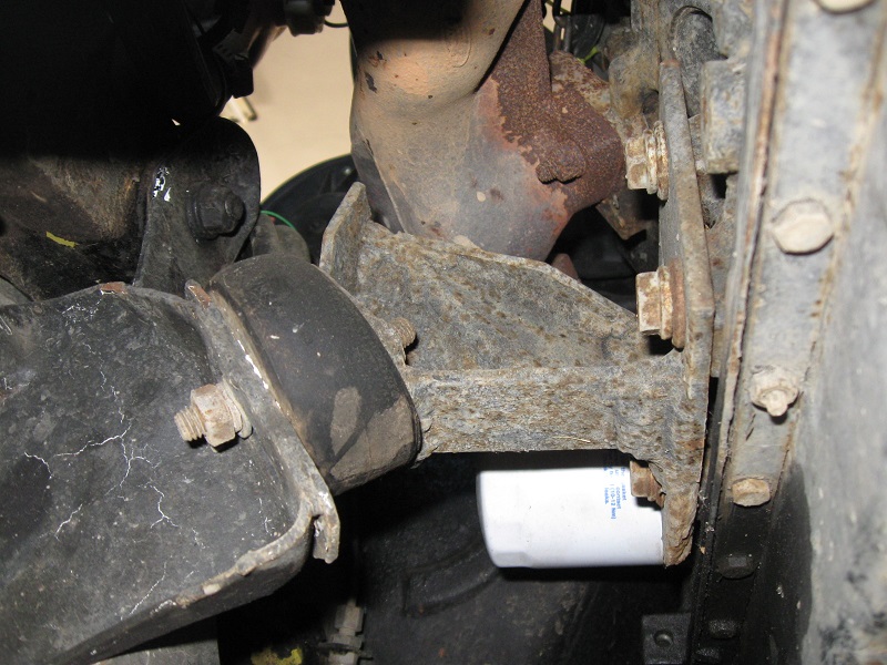

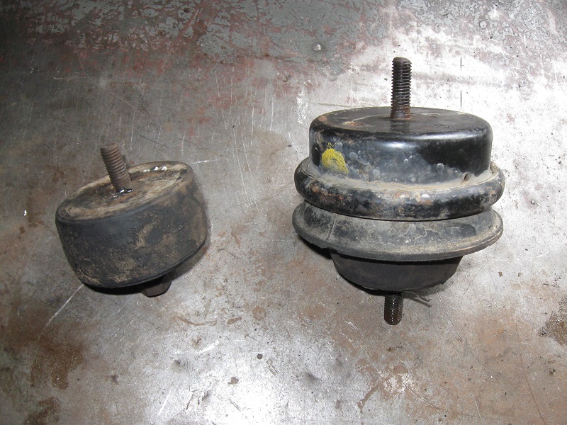

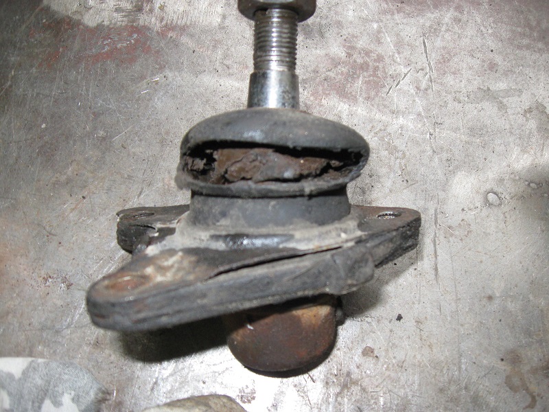

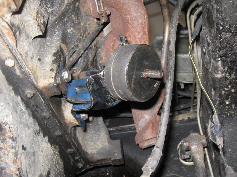

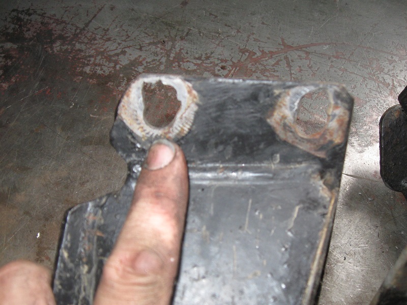

Es akkor jojjenek a kedvenceim - a motortarto bakok
Eloszor lassuk a regieket:
Re: daytona verdai

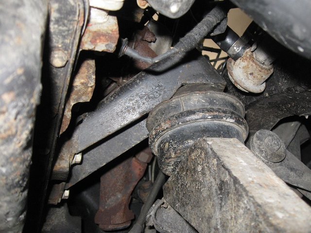

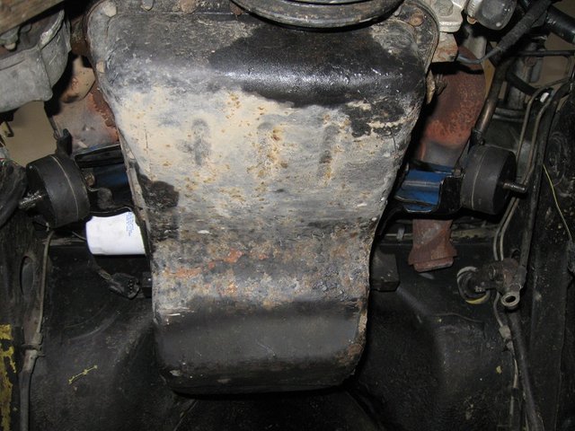

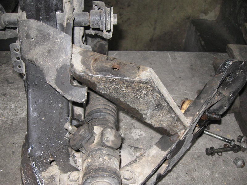

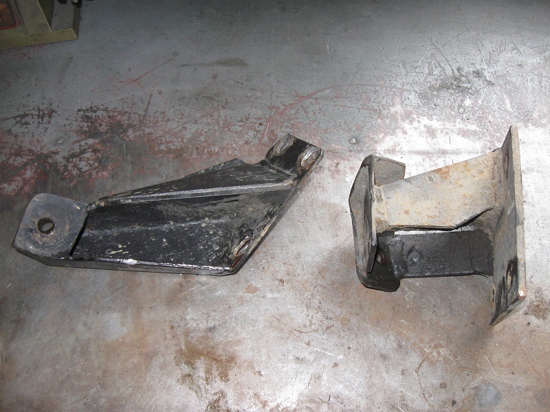

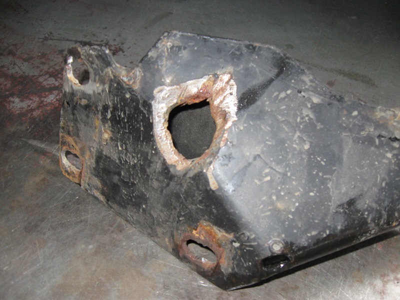

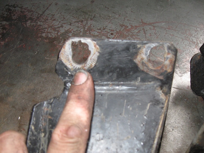

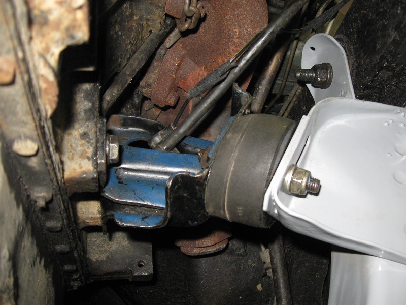

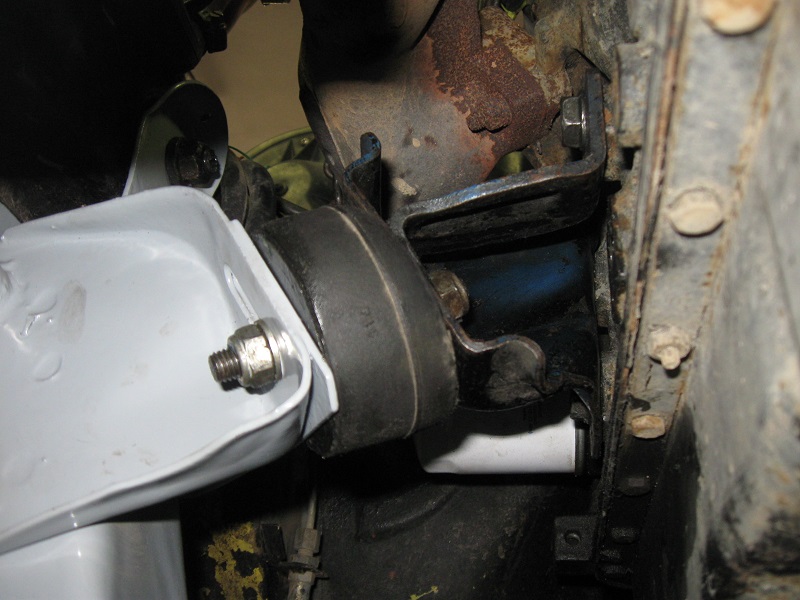

Nos ha meg maradt valaki aki nem kapott idegosszeomlast, agyverzest vagy rohogogorcsot, akkor szemelyes kedvencemet, a jobb oldali motortartot kozelebbrol is bemutatnam:

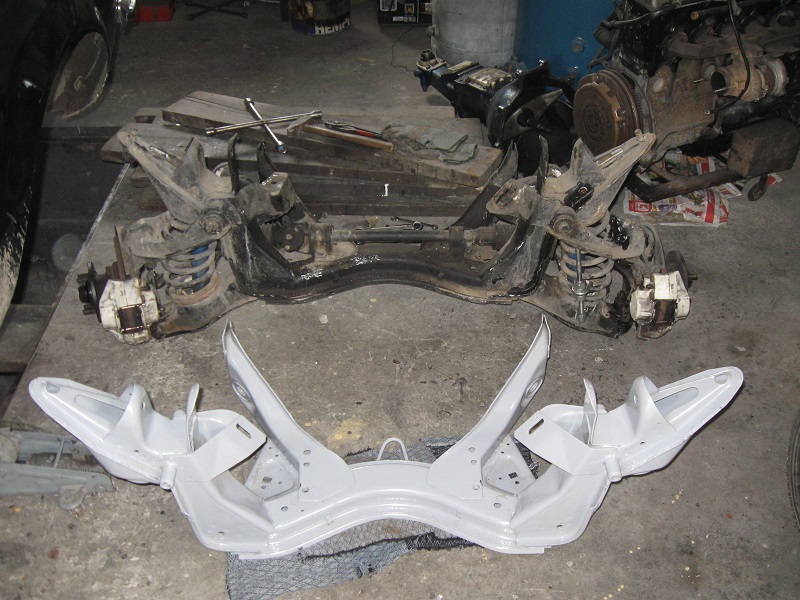

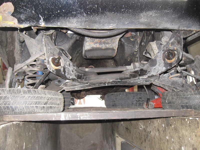

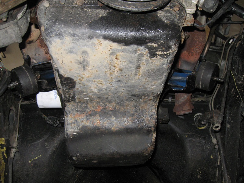

Re: daytona verdai

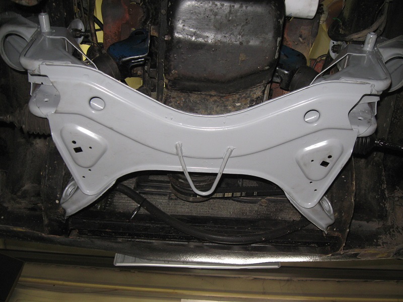

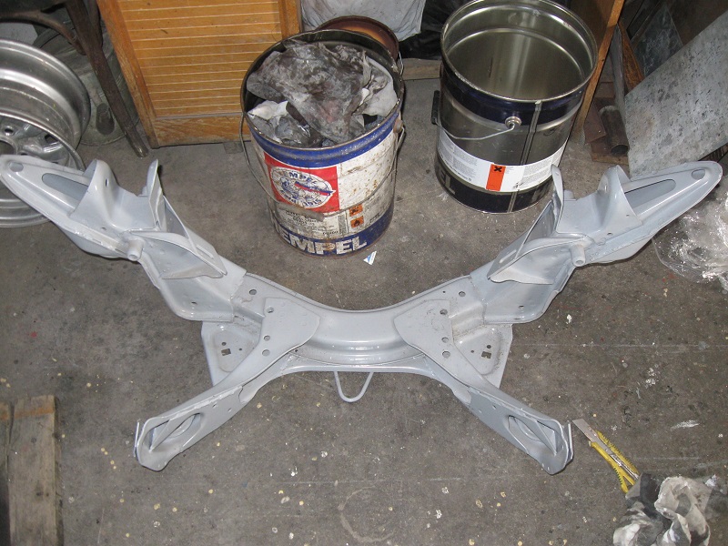

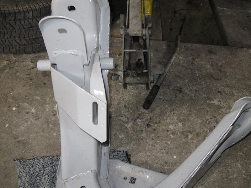

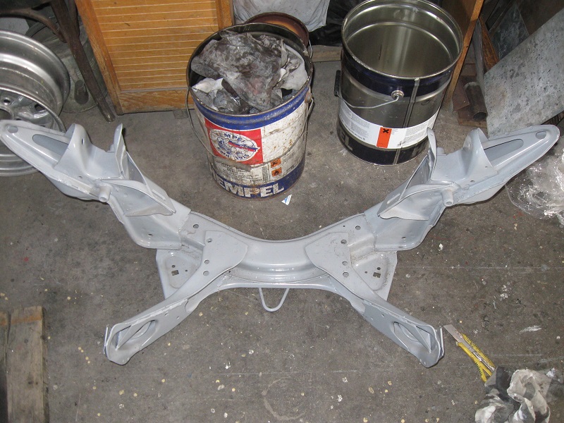

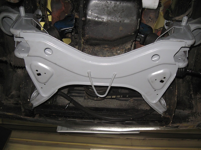

A kerdes gondolom mar sokakban felmerult: hogyha ennyire atalakiottak a bakokat, akkor hogy fert ez el a gyari bolcson? A valasz sehogy, ezert a bolcsot is flexeltek, hegesztettek, alakitottak. Ezert az egesz bolcso kuka lett termeszetesen. Szoval ott kezdtem, hogy bolcsocsere. Ehhez termeszetesen Taunusnal az egesz futomuvet le kell venni.
Re: daytona verdai

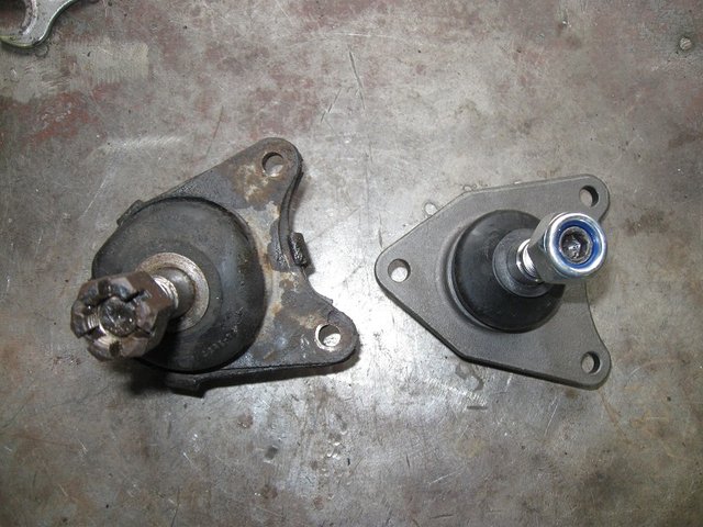

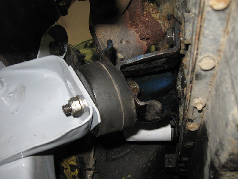

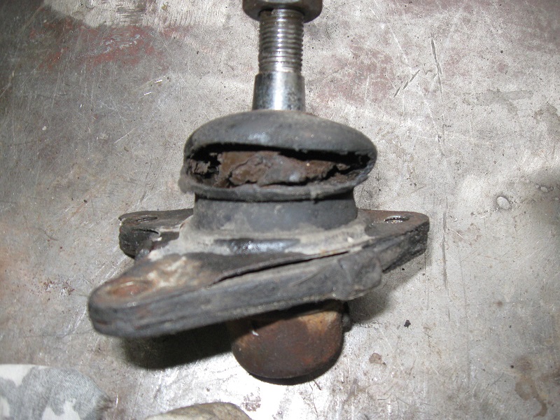

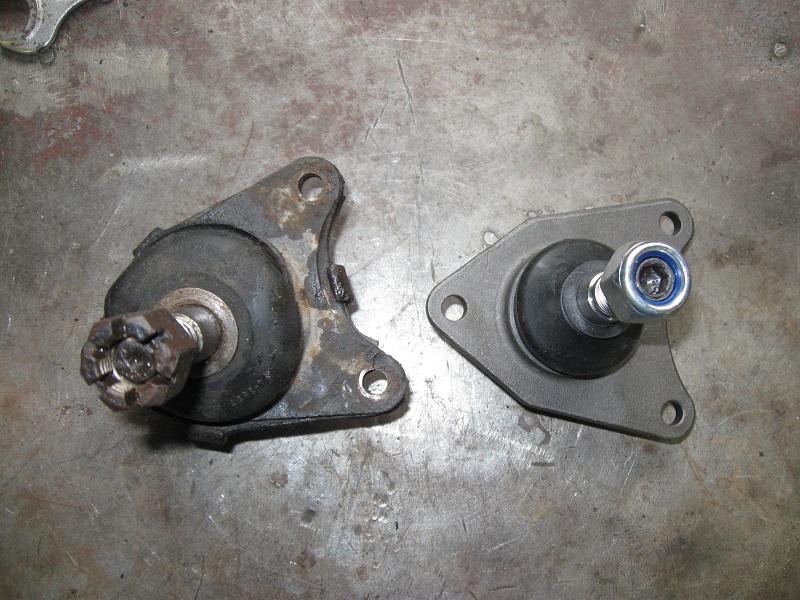

Na es hogy a vegere egy kis pozitiv elmeny is legyen, jojjenek vegre a szep kepek. Sajnos nem volt idom mindent komplett lepucolni, lefesteni, jelen pillanatban kizarolag ahhoz ragaszkodtam, hogy mechanikailag minden kivalo allapotba keruljon vissza. Lecsereltem az osszes gombfejet a lengokarokban, kicsereltem az elkorrodalt csavarokat mindenhol a futomuben, termeszetesen ugyelve arra, hogy a kenyes helyekre megfelelo szakitoszilardsagu csavarok keruljenek. Igy mar legalabb biztonsagos a kocsi.

Nos ...ezért szeretjük ezeket az autókat. Javíthatjuk GMIFAZSIGULISKODA típusspecifikus alkatrészekkeldaytona wrote:Es akkor jojjenek a kedvenceim - a motortarto bakokEloszor lassuk a regieket:
Kevés olyan található amiben nincs mók és müködik mikor rátalálunk.
(van egyáltalán ???)
