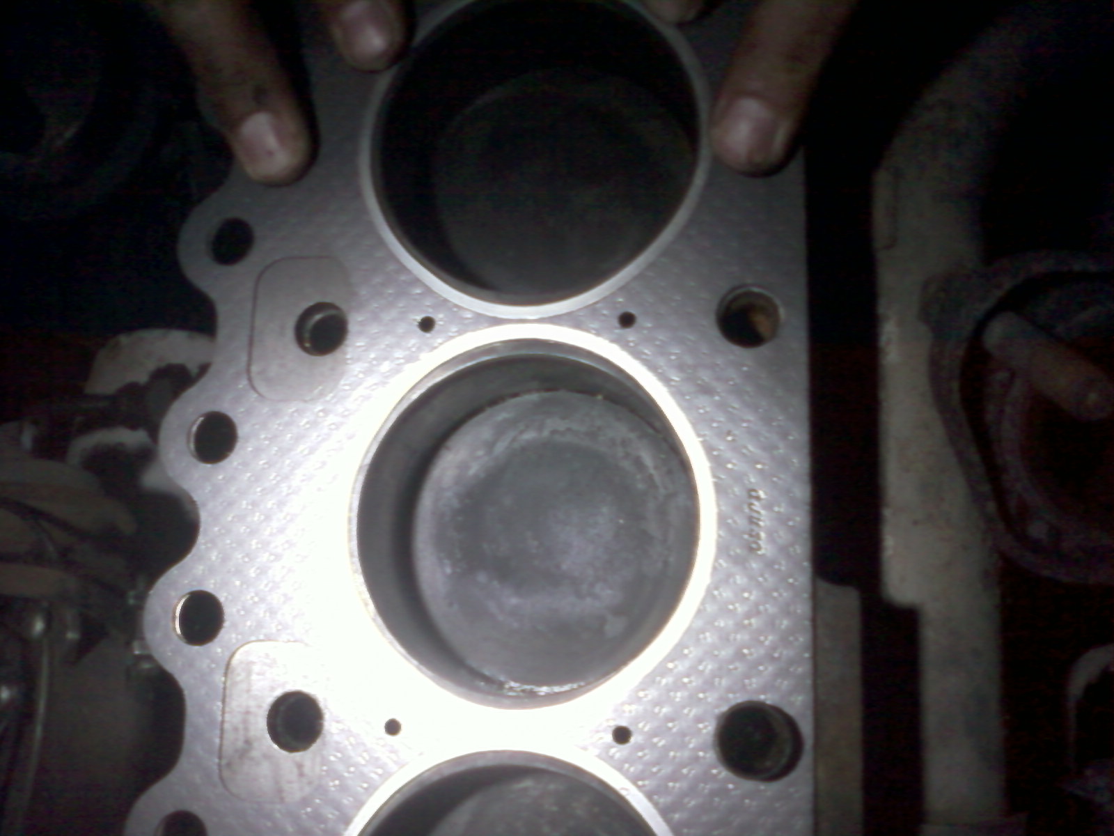

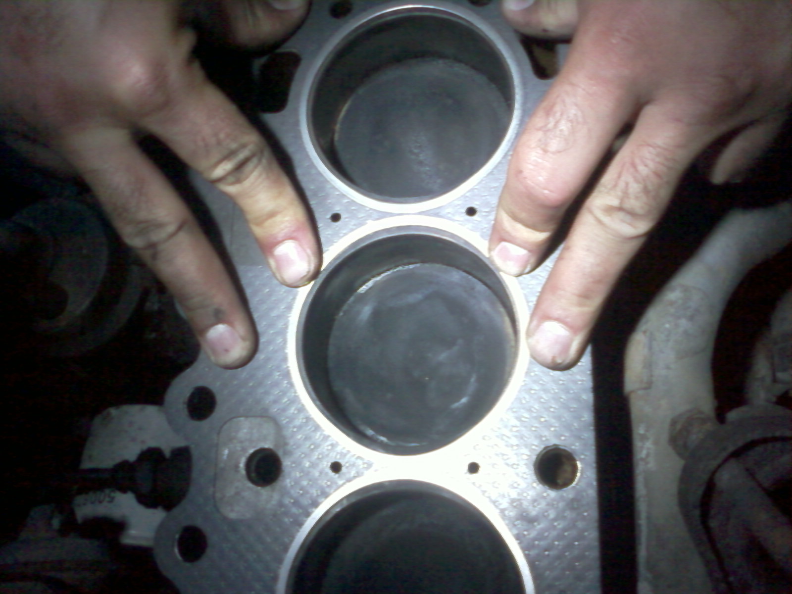

Valaki megmagyarázhatná hogy a dear fejlesztőmérnökök miért terveznek tojás alakúra egy HF tömítést, amikor a dugo többnyire kerek:
vagy ez csak simán az aljusa minőségfejlesztési osztályának erős bulis hétvége utáni hétfőn fejlesztett darabja??

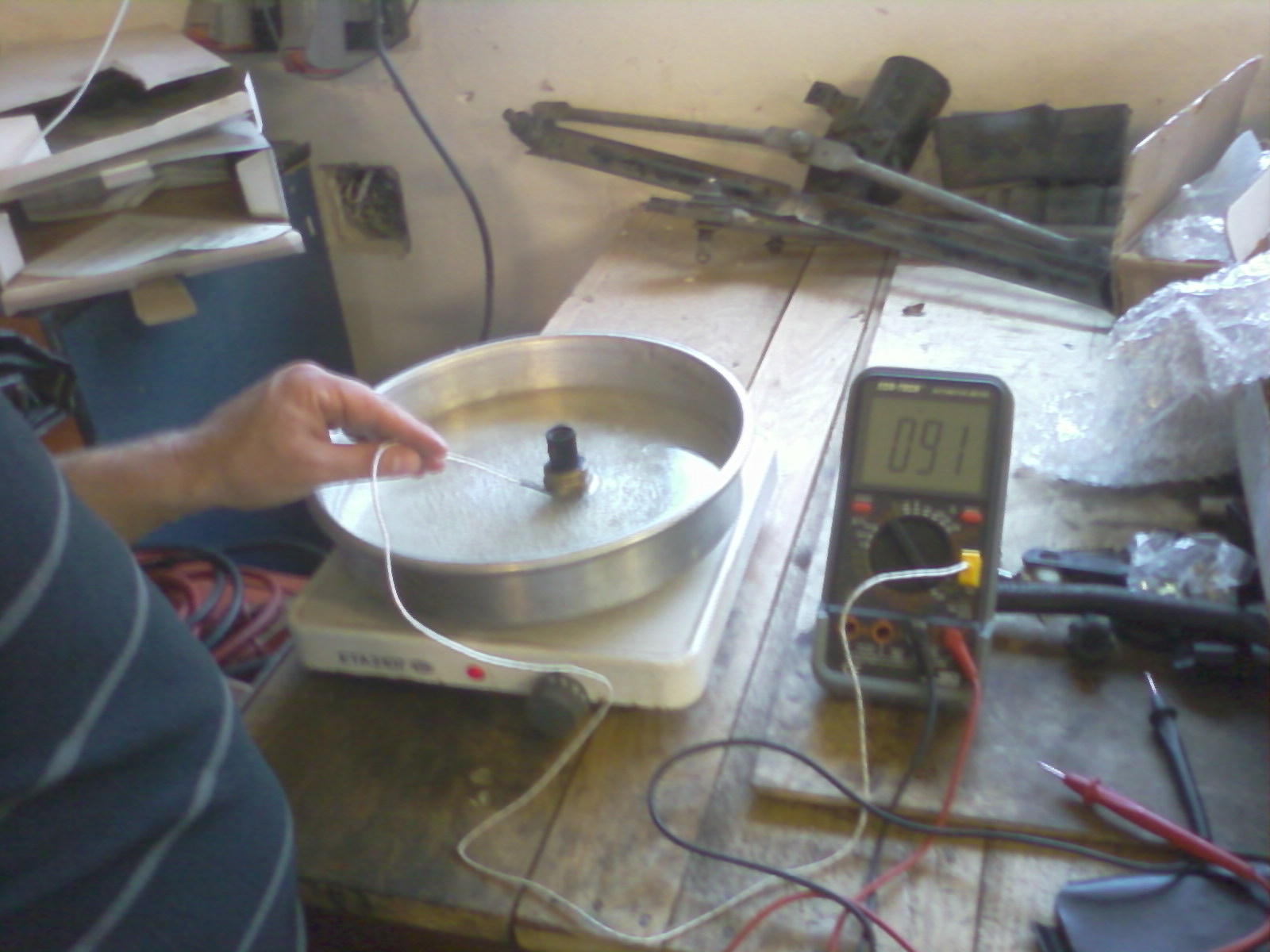

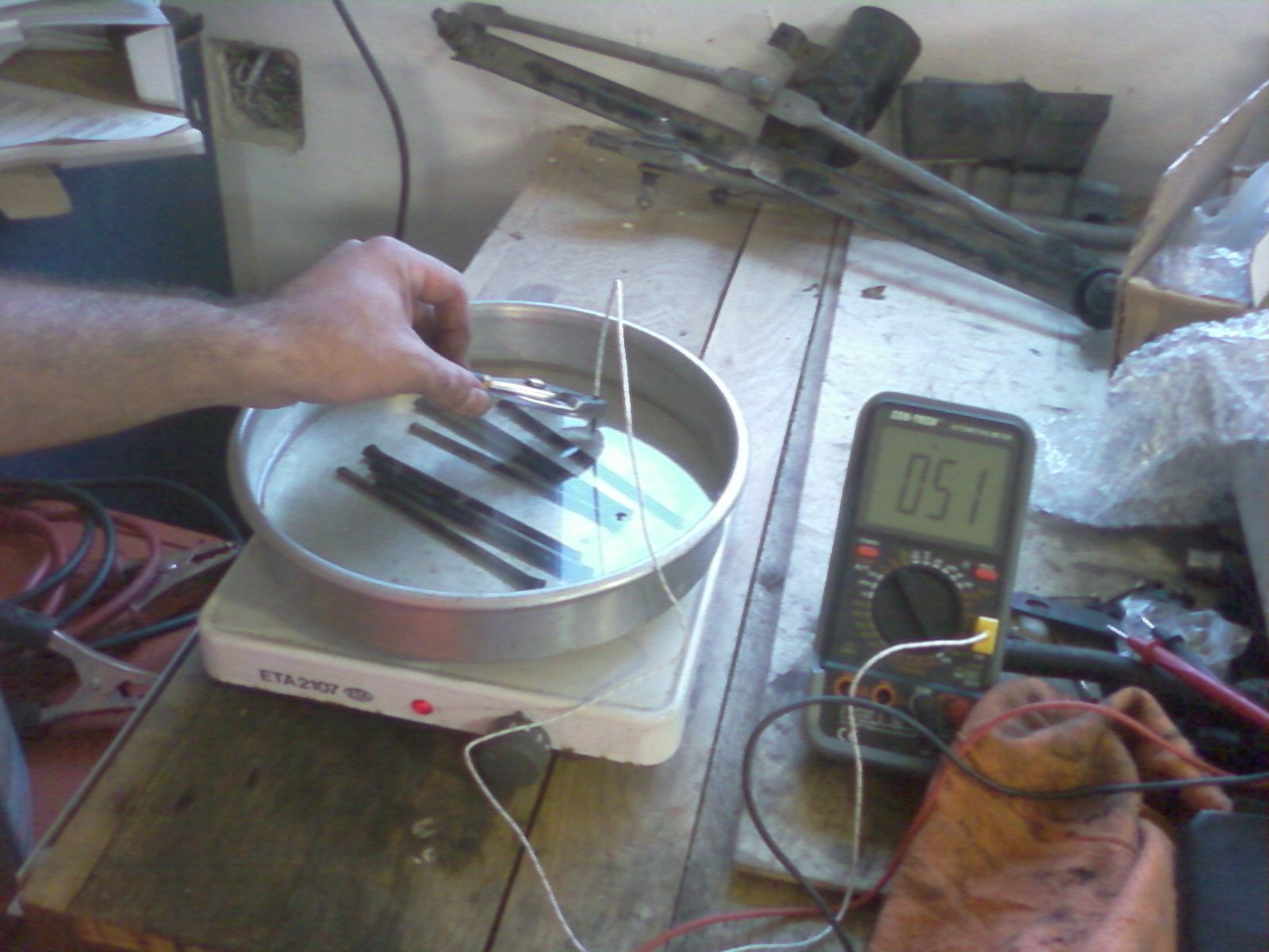

Azért van komoly szakmai munka is a mühelyben, itt pl a hűtőben levő hőgomba tesztje látható, amint a NASA fejlesztésü rezsón vizet melegít a technikus, majd a a müszerrel méri a hőmérségletet és hogy mikor kapcsol a hőgomba. azt pl még mindig nem értem hogy gyárilag miért 103 foknál kapcsol a scorpio hűtőkben levő gomba, de ez egy másik kérdés:

Tudtommal sosem kerek a dugattyú, de majd megkérdem Geree-t a dologról....Bogyo28 wrote:Valaki megmagyarázhatná hogy a dear fejlesztőmérnökök miért terveznek tojás alakúra egy HF tömítést, amikor a dugo többnyire kerek:
Nem nagyon kerek az csak ennyire azért nem tojás mint a tömítés.Süni wrote:Tudtommal sosem kerek a dugattyú, de majd megkérdem Geree-t a dologról....Bogyo28 wrote:Valaki megmagyarázhatná hogy a dear fejlesztőmérnökök miért terveznek tojás alakúra egy HF tömítést, amikor a dugo többnyire kerek:

Majd ha a jómunkásember nagy nyomatékkal nekiesik, majd szétlapul az a tömítés faszányosan...Tibi, egyébként így elgondolkodtam, hogy Te fényképezkedés előtt mindig átöltözöl tiszta ruhába, vagy hogyan csinálod, hogy nem látszik meg rajtad a munka nyoma, esetleg valami mosóport is reklámozol???Tibi wrote:Nem nagyon kerek az csak ennyire azért nem tojás mint a tömítés.Süni wrote:Tudtommal sosem kerek a dugattyú, de majd megkérdem Geree-t a dologról....Bogyo28 wrote:Valaki megmagyarázhatná hogy a dear fejlesztőmérnökök miért terveznek tojás alakúra egy HF tömítést, amikor a dugo többnyire kerek:

A hűtőbe nyomás uralkodik és emiatt a víz nem 100 fokon forr hanem több. Van olyan rendszer ahol akár 120 fok is lehet.Bogyo28 wrote:azt pl még mindig nem értem hogy gyárilag miért 103 foknál kapcsol a scorpio hűtőkben levő gomba, de ez egy másik kérdés:
akkor viszont kettes számu kérdés: a BOA kozé mocin viszkos venillátor van, az forog szépen a hűtő előtt. vajon akkor mi a szerepe a hűtőben levő gombának, mit kapcsol? Nem a motorvezérlő áramkörébe van kötve...szszaby wrote:A hűtőbe nyomás uralkodik és emiatt a víz nem 100 fokon forr hanem több. Van olyan rendszer ahol akár 120 fok is lehet.Bogyo28 wrote:azt pl még mindig nem értem hogy gyárilag miért 103 foknál kapcsol a scorpio hűtőkben levő gomba, de ez egy másik kérdés:
