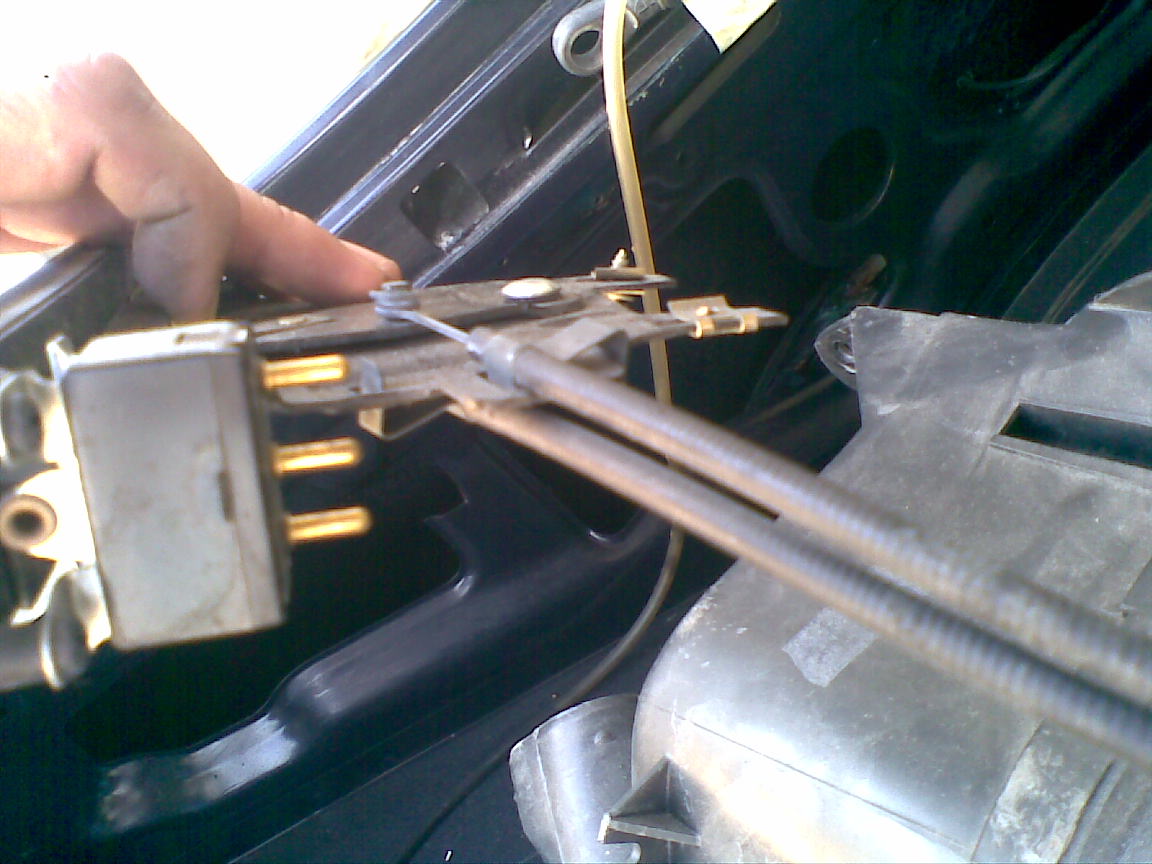

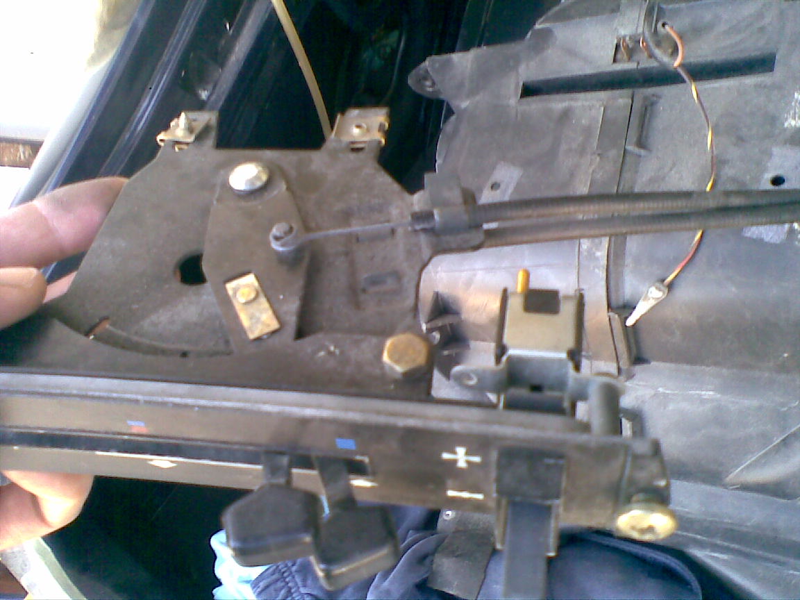

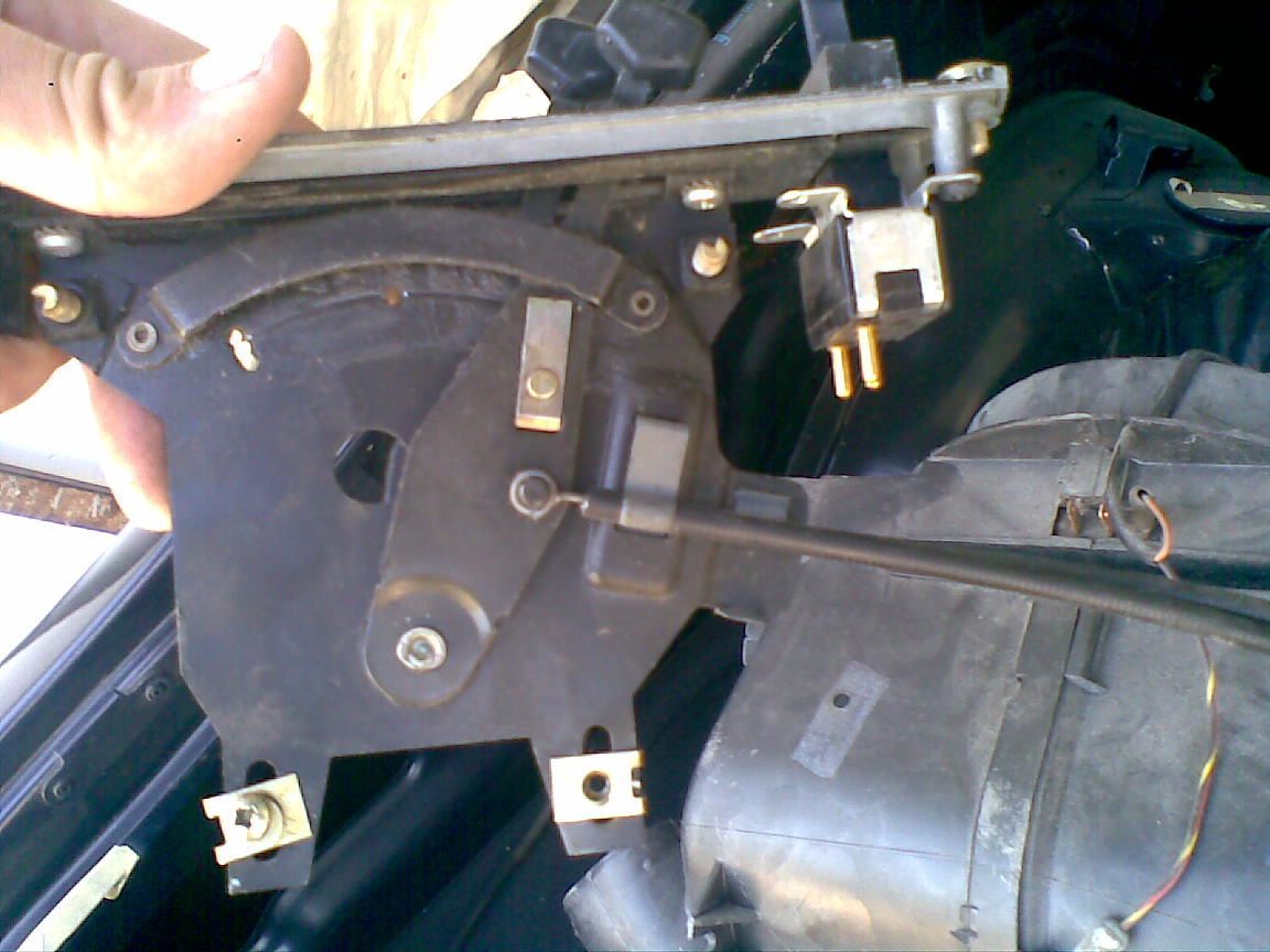

Urak !
Vannak a fűtés kezelő bowdenek. A szabályzó karoknál le van-e rögzítve a bowden rögtön a műszerfal mögött ? Ha igen mivel ? Nem találtam meg, lehet, hogy nekem nem is volt a kocsiban mert nem működött a fűtőegység egyébként.
SEGÍCCSÉG !
Re: Tibi
Tibi wrote:Urak !
SEGÍCCSÉG !
a fűtőegység bovdeneit a müanyag házhoz 2 kis vaslemez fogja, amit 2 kis csavar rögzit a házhoz. a lemez ha oldalról nézed igy van meghajlítva: _______/\ . a kis hároszög alá jön a bovdenház....
Re: Tibi
ha csak a műanyag házhoz van akkor oké, de mintha a tologatók mögötti fém lemezen is lenne hely valami bolhának. De ha nincs akkor mindenki örül.

mankó:
Re: Tibi
Köszi, megpróbálok előtúrni valami hasonlót !
