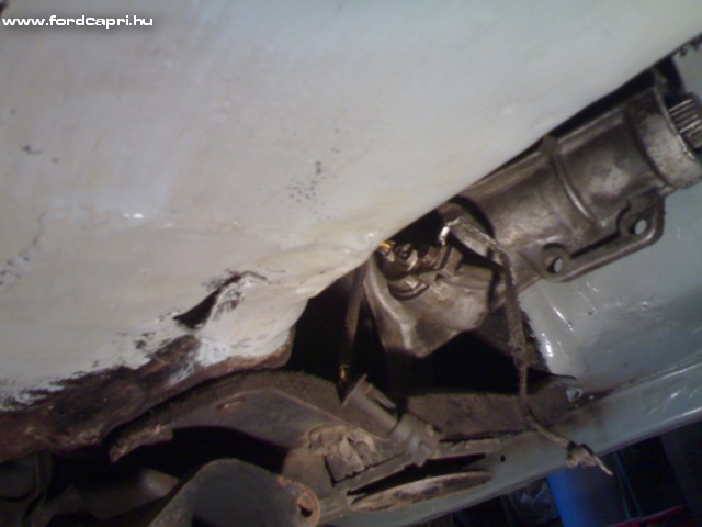

Ennek a kütyünek a helyére megy majd a spirál meghajtója?
'76 Capri MK II 2.9 V6
'92 Scorpio 2.9 V6
CapriTurbo
Posts: 310
Post by CapriTurbo »
Szelei Szilard wrote:Ennek a kütyünek a helyére megy majd a spirál meghajtója?
Scorpio váltó? :shock: Csak mert nagyon úgy néz ki, és abba nem hiszem, hogy be tudod egykönnyen rakni a spirált. :cry:

Amúgy meg 1983-tól volt 5 sebességes váltó.

És ni-ni ott log a VSS:)
Nitrobuster
Posts: 728
Post by Nitrobuster »
capriv6 wrote:És ni-ni ott log a VSS:)
Azt be kéne szúrni a kábelkötegbe :idea: :D De most már lehet berakni a scorpio műszerfalat :lol:

Az fasza. Na most mi a francot csináljak, én nem teszem bele a scorpio műszerfalat az biztos. :shock:

Egyébként valóban scorpio váltó.

Nekem is ilyen van fenn, kicseréltem a váltó hátulját egy spiráloséra, egy hibás sorosét raktam rá. :wink:

CapriTurbo wrote:Nekem is ilyen van fenn, kicseréltem a váltó hátulját egy spiráloséra, egy hibás sorosét raktam rá. :wink:
Akkor most asszem későbbre halasztom a kilóméteróra kérdést. :(

Szelei Szilard wrote:Az fasza. Na most mi a francot csináljak, én nem teszem bele a scorpio műszerfalat az biztos. :shock:
nem is tudnád, viccnek szánta aki írta...

És csak a kilómétetórát :?: A manuál váltót még meg lehet csinálni spirálosra, de az automatát nemtudom :cry:

a scorpióban nem szögletes az óra? mintha ugy rémlene, azt meg nehéz a kör alakuba belevágni hogy szép is legyen...

Az alakot megoldom, csak nekem a bekötés a probléma :!:
