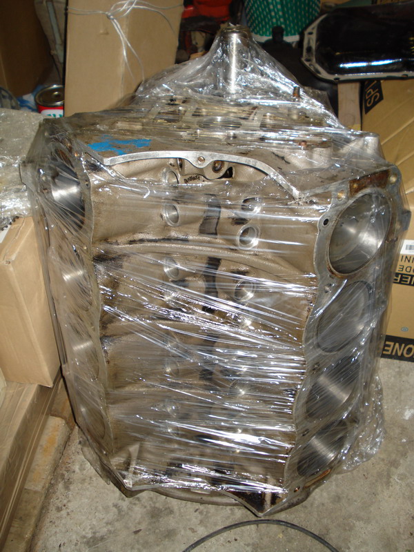

Szerintetek ha brigéciollal mosogatom el a V8hoz való cuccokat az jó lesz,vagy van valakinek valami bevált cucca erre?
Re: Hattyu Taunusa
Olajos retket le lehet mosni vele egész jó cucc az de ez is jó cucc csak ne lélegezd be : http://www.welldone.eu/termekek.php?cod ... %EDrold%F3" onclick="window.open(this.href);return false;
Meg kívül, belül, kívül - belül ? Vannak részek amire nem kell kisbaltával támadni
Zsírozd le nehogy bepáljon oszt' megpimpósodjon.

Ismerem ezt a fajta hideg zsíroldót, ilyennel mostam a polcokat a Tescoban, a rászáradt olajat úgy lehozta mint a kisangyalTibi wrote:Olajos retket le lehet mosni vele egész jó cucc az de ez is jó cucc csak ne lélegezd be : http://www.welldone.eu/termekek.php?cod ... %EDrold%F3" onclick="window.open(this.href);return false;
Meg kívül, belül, kívül - belül ? Vannak részek amire nem kell kisbaltával támadniZsírozd le nehogy bepáljon oszt' megpimpósodjon.
Majd beszerzek egy ilyet, mondjuk a grill tisztítója az durvább
Tisztítás után majd zsírozok meg olajozok
A szekerce meg marad a fa mellett
Ez nagyon jó, de alumíniumra ne kend rá! Megmarja!
A blokk belsejét meg az olajos részeket nem érheti víz! Minden forgó-sikló részt olajozz be és néha forgasd is át! Pár havonta olajozd újra.

Jó hogy szólsz,bár a motort úgysem kell tisztítani meg a szelepfedelek is tiszták és a hengerfejek is, csak a csavarokat és egyéb darabokat kell takarítaniBlant wrote:Tibi wrote:Olajos retket le lehet mosni vele egész jó cucc az de ez is jó cucc csak ne lélegezd be : http://www.welldone.eu/termekek.php?cod ... %EDrold%F3" onclick="window.open(this.href);return false;

Azt a fóliát azonnal vedd le róla!!!
- Hattyu
- Posts: 1555
Re: Hattyu Taunusa
Azért mert nem szép, vagy azért mert valami baja lesz tőle?vasparipa wrote:Azt a fóliát azonnal vedd le róla!!!
