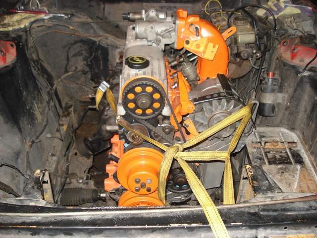

Most éppen nem működik pont télen vettem ki, de ez még 2004-es turbo project azóta kapott hideget meleget. Most ő az aktuális.Midnight Blue wrote:Vicc volt! Nem értettem miért tűnik el alul az összes benzincső. Már működik ez a motor? Nekem van fölösben ilyen EFI szívósor, meg Escort K-JET kompletten. Én tegnapelőtt indítottam be az enyémet, karbival raktam össze. Müszire jó lesz így is.

ez a 2.3-lima turbó nem?ami sunyának is van.
honnan és mennyiért lehet ilyet durrantani?
- Nitrobuster
- Posts: 728
Re: 2.0 moci
Persze, hogy lima, de évadnyitó talin már megvizsgáltad :D .Iván wrote:ez a 2.3-lima turbó nem?ami sunyának is van.
Ha ilyet szeretnél, akkor keress merkur xr4ti-t, vagy mustangot, t-bird-öt.
Árakat igazából nem tudok, mert én nagyon retyó állapotban vettem szinte vasárban.
szerintem olyan 100-150 pénz lehet egy működő motor jó turboval. engine kit-re tudok árat mondani meg turbo felújításra. Ha esetleg húzni akarod akkor a legjobb ha egy xr4ti-t vagy svo mustangot, vagy akár egy turbo coupet keresel.
