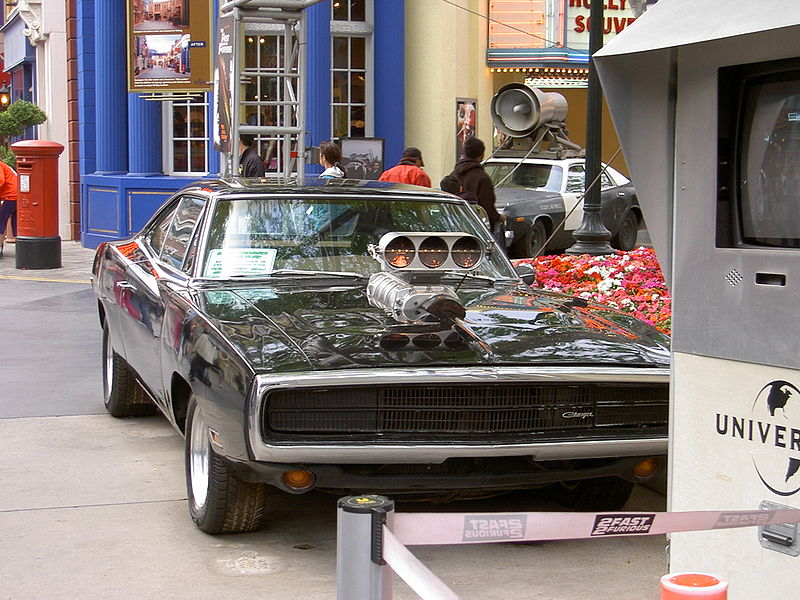

Igen, de az csak kamu kompresszor volt, egy villanymotor hajtotta. Szerintem kell lennie egy megkerülőágnak, mert az álló kompresszoron nem hinnén, hogy át tud préselődni a levegő.

Áháááá :DSüni wrote:A klímakompresszor is a főtengelyről van hajtva, mégsem működik állandóan;) Csak itt a mágneskuplung nem a hajtott részen van, hanem a hajtó részen (nem a kompresszoron, hanem a főtengelyen).Hattyu wrote: Lehet csak én nem értem hogy működik de felvillanyoznál ebből?![]()
Mert úgy tudom ez a főtengelyről hajtja a kompit nem?
Köszönöm az agytágítást!
Mindenképpen, lévén az állónál zárva van a három pillangó szelep is.Peti wrote:Igen, de az csak kamu kompresszor volt, egy villanymotor hajtotta. Szerintem kell lennie egy megkerülőágnak, mert az álló kompresszoron nem hinnén, hogy át tud préselődni a levegő.

Lehet, hogy ez is csak kamu kompresszorPeti wrote:Igen, de az csak kamu kompresszor volt, egy villanymotor hajtotta. Szerintem kell lennie egy megkerülőágnak, mert az álló kompresszoron nem hinnén, hogy át tud préselődni a levegő.

Ez nekem is megfordult a fejemben...Nitrobuster wrote:Lehet, hogy ez is csak kamu kompresszorPeti wrote:Igen, de az csak kamu kompresszor volt, egy villanymotor hajtotta. Szerintem kell lennie egy megkerülőágnak, mert az álló kompresszoron nem hinnén, hogy át tud préselődni a levegő.

Milyen 3 pillangó szelep van zárvaSüni wrote:Mindenképpen, lévén az állónál zárva van a három pillangó szelep is.Peti wrote:Igen, de az csak kamu kompresszor volt, egy villanymotor hajtotta. Szerintem kell lennie egy megkerülőágnak, mert az álló kompresszoron nem hinnén, hogy át tud préselődni a levegő.

Szerintem erre a 3-ra gondolt Süni :Peti wrote:Milyen 3 pillangó szelep van zárvaSüni wrote:Mindenképpen, lévén az állónál zárva van a három pillangó szelep is.Peti wrote:Igen, de az csak kamu kompresszor volt, egy villanymotor hajtotta. Szerintem kell lennie egy megkerülőágnak, mert az álló kompresszoron nem hinnén, hogy át tud préselődni a levegő.

Ja, mert nem minden kompresszoros motoron így van megoldva... A gyáriakon meg egyáltalán nincs ilyen brutál légbeömlő. Szerintetek egy ilyen motorral szerelt gépen nem megy állandóan a kompresszor, hanem van még egy légbeömlő egy elkerülőcsatornával? Erősen kétlem... Főleg ha a kompin figyelnek a karbik...
