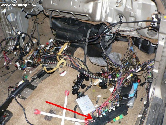

Bogyó tudnál nekem majd abban segíteni ( távoktatás keretében ) , hogy leválasszam a kábelról a nekem szükséges dolgokat? Van vagy egy kismillió doboz a műszerfal alatt amiről őszintén megmondva nem tudom, hogy mobil lángossütő vagy tényleg hasznos entitás ! :roll: Annyi van meg a fejben, hogy nekem jobb oldalt is volt biztosítéktábla a motortérben ( a nyíllal jelölt ) és elvileg azok tartoznak a motorvezérléshez. Most ami vezeték abba belemegy az mind kell? Kapásból ott van vagy 4 doboz és a másik oldalon is van egy rakat.... Juttass fényt sötét odvamba ! :D
Van káosz rendesen ott a kábelek terén.
Ebből aztán lehet bogozni. :lol:

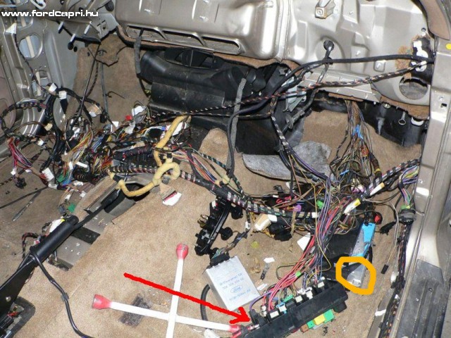

Tibi wrote:Bogyó tudnál nekem majd abban segíteni ( távoktatás keretében ) , hogy leválasszam a kábelról a nekem szükséges dolgokat? Van vagy egy kismillió doboz a műszerfal alatt amiről őszintén megmondva nem tudom, hogy mobil lángossütő vagy tényleg hasznos entitás ! :roll: Annyi van meg a fejben, hogy nekem jobb oldalt is volt biztosítéktábla a motortérben ( a nyíllal jelölt ) és elvileg azok tartoznak a motorvezérléshez. Most ami vezeték abba belemegy az mind kell? Kapásból ott van vagy 4 doboz és a másik oldalon is van egy rakat.... Juttass fényt sötét odvamba ! :D

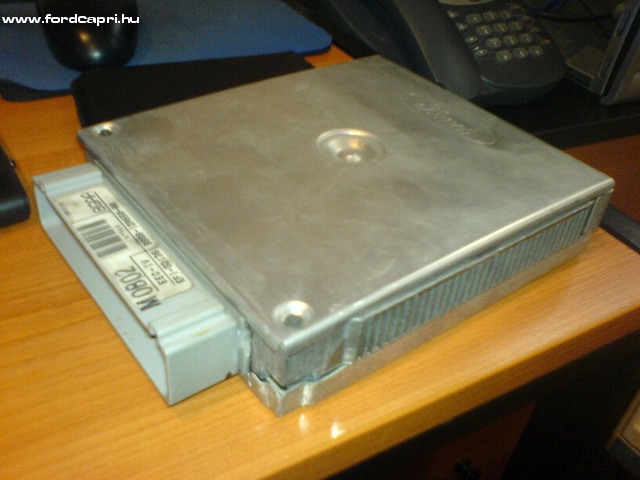

a prissal jelölt biztitáblából szedd ki az össze csatit alulról. a képen narancsal körbejelölt cumo a motorvezérlő sarka, amin egy 60 lábu csati van, a közepén egy 6-os csavarral lehet leszedni a csatit. neked csak az ebböl jövö kábelek kellenek. Ezek egyik része megy a pirossal jelölt biztitáblához, másik része megy ki az motortérbe. 1 vagy 2 másik csati van még amivel a többi kábelhez csatlakozik, azt huzd szét. a motortérben szét kell huzni a motorra menő 2 csatit (fekete és fehér), meg amelyik a váltóhoz megy. ezután az utastérböl kihuzva ki tudod szedni a teljes kábelezést, megy a motor mindkét oldalára, de nem nagy mutatvány kiszedni. ha elakadsz szolj.
igy néz ki a motorvezérlő:
Okés, köszi. Holnap megyek műteni. A biztonság kedvéért felcimkézek mindent. A fekete és fehér csati már szét van húzva, azt hiszem az a jobb oldalon a motor eleje felé volt. A pirosnyilas cuccot már széthuztuk mert csak ugy tudtuk bedugdosni a lyukon az utastérbe. Csak összedugtam, mert két nap elteltével szépet lehet legózni az ilyenekkel :D
Tibi wrote:Okés, köszi. Holnap megyek műteni. A biztonság kedvéért felcimkézek mindent. A fekete és fehér csati már szét van húzva, azt hiszem az a jobb oldalon a motor eleje felé volt. A pirosnyilas cuccot már széthuztuk mert csak ugy tudtuk bedugdosni a lyukon az utastérbe. Csak összedugtam, mert két nap elteltével szépet lehet legózni az ilyenekkel :D
azt csak hiszed, a fordnál se gondolták hogy Hans meg tudja jegyezni mi hova való, ezért mindegyik csati más, és csak 1 helyre megy fel. ha megnézed közelebbröl, azok amelyiknek egyforma számu lábaik vannak, mindegyiken más helyen van egy kis fül, ami miatt nem tudod csak a helyére bedugni...

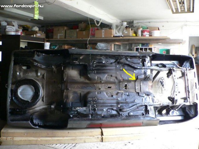

Tibi wrote:Szia Driver,
elsősorban tőled szeretném megkérdezni, mert ha jól tudom neked van mt75 a cossie mögött. Emiatt kell lelógatni a váltót, mert ez kb pont az a 2 centi amennyi hiányzik vagy egyébként sem férne el az alagútban?
Persze mástól is szívesen fogadom az okosságot amennyiben az valóban az ;)

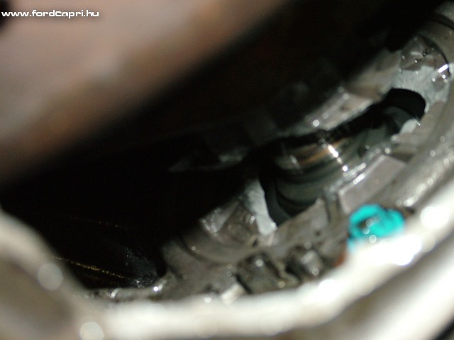

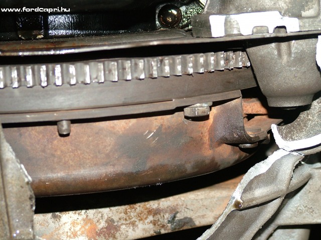

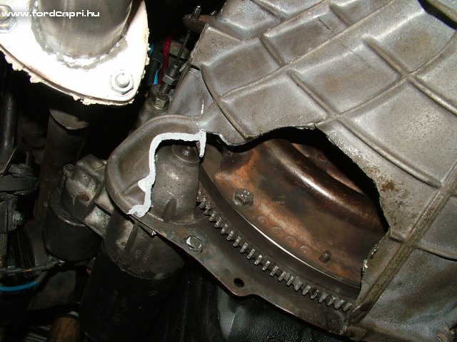

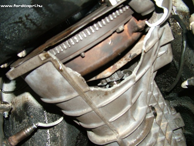

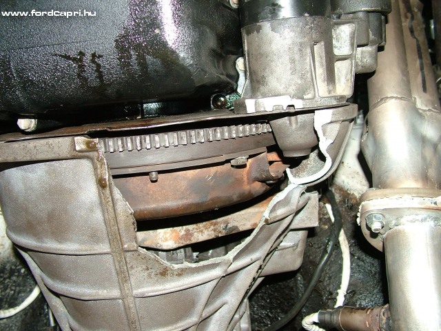

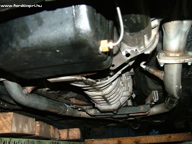

többféle váltóalagut létezett a caprikban, attól függ gyárilag milyen motorral és váltóval szerelték. az automata alagut talán a legnagyobb, az alá lehet hogy beférne az mt75, a többi alá nem nagyon. vagy vágni kell rajta vagy lelógatni. bár Krisz vasa alatt csúnyán eltört az MT75 váltóm, ugyhogy lehet hogy nem az a legjobb megoldás...
néhány kép a balesetről:
:shock: hát ez igen "szép" lett. Pedig azt beszélik az angol népek ennek sokat kéne bírni... láttam mt75-höz tuning kit-et 3e fontért. Bár ez sem belülről ment szét...
capriv6
Posts: 530
Váltó

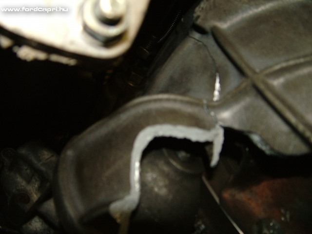

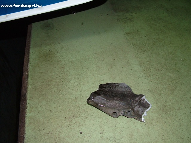

Post by capriv6 »
Szia!!
A váltóban a nyelestengely kiszakadt a helyéröl mivel összeakadtak a fogaskerekek.Mivel a nyelestengely nemtudott elforogni igy a az egész házat tekerte el!
És RECCS!!
A váltó háza tejesen leszakadt körbe a csavarok mentén "ugy letudtam venni a váltót hogy a harang csanarjait nem kellett kicsavarni"

Szia Tibi! Érdekes hogy Krisznek pont 2 cm rel jobban le kellett engednie a váltot.
Nekem az alaphelyzettől 2 cm rel van lejebb és semmi gondom nincs vele.
Most csináltam egy uj kardánt, egydarabbol, mert az a felfüggesztés ahogy volt az nem tettszett.
Most olyan kardánom van mint az amcsi vasakban.
