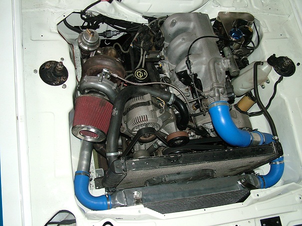

Hát ilyen lett:
Hát most már bebizonyosodott hogy NEM leszek ott a Majálison...
Az autó elkészült de valami nem kóser mert kopog valami a motorban.
Már sok mindenkivel konzultáltam de míg szét nem szedem addig nem fog kiderülni hogy mi a baj..
Hát ez van de azért JÓ SZÓRAKOZÁST MINDENKINEK......
Hát ilyen lett:
- DSCF3026.JPG (138.07 KiB) Viewed 17800 times

Ez marhajól néz ki ,kitölti a teret !

Köszönöm...
Ez még nem a végleges, lett volna még mit csinálni rajta..Most egyenlőre csak sok minden fel van dobálva..(kicsit elment a kedvem a kopogás miatt)
Ujra egy rakás lové..... mire látni fogom hogy ujra megy..
