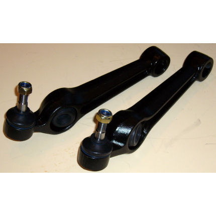

Rendeltem az angoloktól néhány ilyet:
ESCORT/CAPRI TCA`s - NEW H/Duty Version - PAIR
http://www.rallydesign.co.uk/catalog/pr ... s_id=13607" onclick="window.open(this.href);return false;
ezt írják róla a lapon:
Product Features:-
1. Inner bush housing increased diameter to 43mm.
2. Heavy Duty `I` section ribs increased thickness to 7.3mm.
3. Ball joint housing increased diameter to 43mm.
4. Section ball joint housing to main body increased to 17mm.
5. Inner TCA bore fully machined to accept Polysport / Race or heavy duty rubber bushes.
6. Outer TCA bore fully machined to accept Polysport / Race bushes or compression strut cone & link.
7. Extended thread length on taper pin.
8. Neoprene dust seal with deep retention groove.
9. Supplied with heavy duty outer TCS rubber bushes fitted.
Én ezekből vettem 1-1 párat:
http://www.rallydesign.co.uk/catalog/pr ... s_id=11599" onclick="window.open(this.href);return false;
http://www.rallydesign.co.uk/catalog/pr ... s_id=11598" onclick="window.open(this.href);return false;
első ránézésre tényleg erősebbnek tünik mint amit itthon lehet kapni, nehezebb és vastagabb. Ami viszont még lényeges, postával együtt olyan 19-20 pénz a pár (font árfolyam függő), amelyikben már a poli szilent van! (aki mg már vett szilentet annak elég a sima lengőkar is). Valamelyik nap összehasonlítom egy itthonival, hogy tényleg mások e a méretek, de szerintem aki cserélni akar lengőkart az valami ilyet tervezzen.

Erre kiváncsi vagyok, úgyis örök gond ez a lengőkar dolog... hiába van benne jó poly szilent, ha a gömbcsukló meghal félévente... ha beválik, én tuti vennék egy párat. Vagy esetleg rendeltél annyit, hogy van "felesleges"?:)

g zorall nevü forumtársunk ha minden igaz ugy oldotta meg ezt a dolgot, hogy csináltatott a lengőkar végére egy zsírzószemes uj gömbfejet, kicsit nagyobbat mint a gyárit. még nem láttam hogy milyen lett, de elvileg ez is egy lehetőség, főleg mondjuk hogy ha az erősített lengőkarból csináltatni ilyet...

Na ma a Sunyával végeztünk egy kis összehasonlító elemzést a gyári (eredeti FORD) és az erősített lengőkar között:
jóval vastagabb a cucc, amit a képeken is látható. a szép uj az erősített, a koszos a gyári:
remélem látszik a képeken, hogy nagyobb a gömbfej mérete, vastagabb a végén is az anyag és maga az egésznek a szára is. Ezt 2 féle poliuretán szilentel lehet kapni, soprt (sárga) és verseny (piros) szinü. A képen látható narancs szinü a deflex féle:
Mint az látszik, más a kialakítása mint a deflexes szilent, ez azért van mert az erősített lengőkarnak nem kupos a belseje hanem sima átmenő furatos:
Ha valakinek mezei lengőkarja van, abba nem jó ez a szilent és fordítva.
Csináltunk egy összehasonlítást is, hogy ugyanakkora erővel nyomva mennyire deformálódnak a szilentek, ill. hogy mennyire nyomhatóak össze, ill. hogy mennyire kemények. (Sunya kezében beépítet nyomatékmérő van ha valaki azt hinné hogy jobban nyomta az egyiket mint a másikat :lol: ):
Mint látható a deflex féle a legpuhább, a verseny meg szinte mintha müanyag lenne, alig nyomható össze. Magyarul lehet válogatni ki milyen futóművet szeretne.
Nekem van 2 pár eredeti ford lengőkarom, ha valaki arra végyik deflexes poli szilentel 10 pénzért adok egy párat..:

Meggyőző!:) Ha rendelnél még ebből az erősítettből, akkor én vevő lennék egy párra... a postaköltségen spórolnánk, ha nem mindenki magának rendelne 1-1 párat... kinek kellene még? 8)
