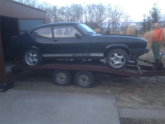

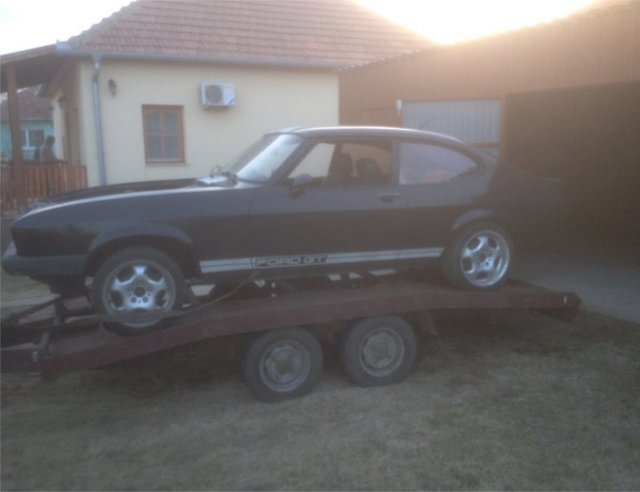

Végre sikerült találnom egy megfizethető kasznist, úgyhogy apróbb módosításokra újra műtőbe kerül.
