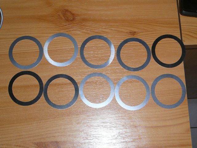

ha ennek a cseréje otthon készül, és jól sikerül, valamint nem államtitok, akkor a kihézagolásról egy részletes leírást szeretnék kérni...
Re: gigford Mk3 5.0
Posted: Mon Mar 12, 2012 2:37 pm
gigford wrote:3.44et 3.09 váltja fel:
A difi cserét én csinálom otthon, mivel nincs más erre aki ilyet csinálna, aki erre van szakosodva. Amúgy meg egy difi beállítás nem nagy munka.

kösz a pontos leírást!!! nem a pár csavar becsavarására gondoltam, hanem hogy hézagoló gyűrű bemérése, miből, hogyan, beállítás egyéb menetet stb. azt tudom hogy indikátorórával szokás csinálni, de azt nem hogy pontosan hogyan, na meg ha meg is méri az ember, honnan vesz megfelelő vastagságú hézagoló lemezt. mert a pontos hézagolás nélkül gecijó 6-s busz hangot lehet csinálni, ezt már tapasztalatból tudom.

Bogyo28 wrote: kösz a pontos leírást!!! nem a pár csavar becsavarására gondoltam, hanem hogy hézagoló gyűrű bemérése, miből, hogyan, beállítás egyéb menetet stb. azt tudom hogy indikátorórával szokás csinálni, de azt nem hogy pontosan hogyan, na meg ha meg is méri az ember, honnan vesz megfelelő vastagságú hézagoló lemezt. mert a pontos hézagolás nélkül gecijó 6-s busz hangot lehet csinálni, ezt már tapasztalatból tudom.
Még ez nem a leírás volt na. :oops:
Ha megleszek leírom. :mrgreen:
Hézagoló lemezeket készletben lehet venni ebayen, van egy cég aki mindenféle dolgokat árul Ford váltókhoz, hídhoz stb.
15 font körül van egy szett a csapágy és a difi közé való, de lehet kapni a behajtótengelyhez valót is.
Akinek kell az károgjon és intézem.
Ehun a bót: http://stores.ebay.co.uk/bearingkitsgearboxandaxleparts" onclick="window.open(this.href);return false;

na ez már lényegi infó! én eddig mindig ugyanattól az eladótól vettem a csapágyat, mert az olcsobb volt mint itt, de nem is láttam hogy árultak volna ilyet. Így már jobban kivitelezhető otthon a dolog. Te már vettél ilyet? arra lennék kiváncsi, hogy több féle vastagságu van benne vagy 5 db egyforma? bár végülis mindegy, mert ha szerencséje van az embernek, akkor egy készlet akár több difihez is jó lehet. Szszaby
azt meg lehet tudni hogy hogy fogod megmérni hogy melyik oldalra mennyi kell? a Slezák Miki indikátororával méricskélt, de sajna akkor nem néztem meg hogy mit is kell mérni hogy jó legyen.

Ja, több féle vastagságú van benne, nem tudom számszerint mennyi, de nem olyan sok. Szabinál van már majd megírja ő hány darab pontosan.

Bogyo28 wrote: Szszaby
Összerakom azokkal a hézagolókkal ami benne volt és megmérem így a "hézagot". Ha nem jó akkor cserélek benne hézagolót és megint mérek. Ha nagyobb akkor a tányérkerék mögé vastagabb, elébe vékonyabb hézagoló kell, ha kisebb a hézag akkor fordítva. Az enyémet annó úgy állítottam be, hogy foghegyen mérve 0,18mm legyen a holtjáték. Ezzel jó kell, hogy legyen mert az enyém műkszik rendesen.
0,5 2db 0,25 2db 0,2 3db 0,1 3db ezek a méretek vastagságok vannak benne.

ez már sokkal többet segített! köszi. a mérés mikéntjéről lehetne még többet tudni?

Így kell mérni a hézagot:
