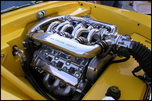

Ford Taurus SHO V6 1990 es évek motorja, de ez keresztben volt beépítve, az eredeti autóba, de a fotón van hosszba is.
Mit tudtok erről a motorról? Amit olvasok az, hogy nagy becsben van tartva. Hogy lehet egy kerszt motort manuális váltóval kiforgatni hosszába?
Rettenet tetszik, kész vagyok tőle, kell nekem! (ha jó nekem )

adren wrote: Ford Taurus SHO V6 1990 es évek motorja, de ez keresztben volt beépítve, az eredeti autóba, de a fotón van hosszba is.
Valahogy így. ;-)
