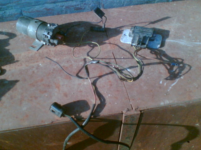

üdv urak!
kicseréltem a megszakítós gyújtáselosztót, elektromosra, vákuumos gyújtáselosztó, 3szálas csatival...
na de a többi cucc amivel összeraktam, azokról nem találtam sok mindent, csak annyit tudok hogy nem a "szokványos" doboz, valamint a gyújtáselosztó 3as csatijára is 2 szál megy...stb...
valaki kifejtené hogy miből való ez? illetve ha van valakinek valami másik megoldása érdekelne...
egyébként indul is, megy is, de nem sikerült szépen belőni a gyújtást, ha kicsi az előgyújtás gázadásnál megtorpan, ha többet adok rá akkor szépen veszi a lapot, de néha "bedadog"...valószínű egy karbi felújító készlet is esedékes...

Re: Megszakító nélküli gyújtás
Nekem ilyen van. Jól müködik sierrából vettem ki.
Ennek a gyújtásmodulnak a bekötési rajza érdekelne, hogy melyik színre mit kell kötni.
- DavidMolnar
- Posts: 307
barna - földszszaby wrote:Ennek a gyújtásmodulnak a bekötési rajza érdekelne, hogy melyik színre mit kell kötni.
zöld - gyújtás+
fekete/zöld - indítás+
fekete - trafó
fekete/zöld - hall jeladó 15ös láb
zöld/sárga - hall jeladó 1es láb
Köszönet.DavidMolnar wrote:barna - földszszaby wrote:Ennek a gyújtásmodulnak a bekötési rajza érdekelne, hogy melyik színre mit kell kötni.
zöld - gyújtás+
fekete - trafó
