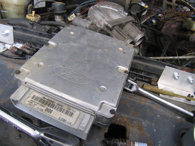

nem kérdeznéd meg ott a bontóban hogy a motorvezérlő meg van e meg hogy eladó e? nem lennék hálátlan....noko01 wrote:Szerintem se volt drága. De bosszantott is, hogy ott volt előttem egy bontott skorpio, és nem jutott eszembe semmi, amit gyors leműthettem volna zsebbe. Elkezdem szépen összrakosgatni , azután majd meglátjuk mi kell még. A blokkal olyan szerencsém volt, hogy akitől vettem, ő is be akarta építeni, ráadásul ő szedte ki a donorból. Az összes kébel gyönyörűen felcimkézve, mit mihez kötni, hová tenni. Baromi nagy meló lehetett, de nekem most óriási segítség.

Ma elmegyek a bontóba és megkérdezem. Erre gondolsz ugye? Hol található ez rajta, mert ha én is ki tudom szedni, akkor biztosan olcsóbb. Még valami, amit megkérdezzek? Láttam több skorpiót is, úgyhogy van esély!

igen, erről lenne szó. gyárilag a müszerfal alatt/mögött van az anyosülésnél, néha az ülés alatt, de az ritka. a kesztyűtartó mellett/mögött/alatt a legvalószínübb. Olyan kellene nekem ami 91-es vagy utánni autoból van, vagy ha még benne van a moci akkor olyan amin nincs 2 db légtömegmérő (1 sincs). az évjárat a hosszó számsor kezdete, tehát pl 91GB stb...

Szia! Közben voltam a bontóban. A kocsiban nem találtam, bár gondoltam hogy a műszarfal alatt kell lennie. Megkérdeztem a tagot, aki hasbaakasztott, hogy 10-12. (ismerve a helyi viszonyokat, ez 10 lesz) Viszont azt is mondta, hogy kell neki a száma, mert több féle van, és nem mindegy mihez kell.
Ha nem sűrgős, ne kapkodd el. Megnézem máshol is, de pl. a vaterán is láttan 6 vagy 8 ezerért.
Üdv. F

mivel nem gyári felhasználásra kell, ezért tök mindegy hogy milyen, csak 91 utánni 2.9-es legyen.noko01 wrote:Szia! Közben voltam a bontóban. A kocsiban nem találtam, bár gondoltam hogy a műszarfal alatt kell lennie. Megkérdeztem a tagot, aki hasbaakasztott, hogy 10-12. (ismerve a helyi viszonyokat, ez 10 lesz) Viszont azt is mondta, hogy kell neki a száma, mert több féle van, és nem mindegy mihez kell.

Sziasztok!
Szereztem egy EFI-t kábellel, egyébbel, és van egy tonna kérdésem.
De most csak néhány:
MAP szenzor, lambda szonda, sebesség szenzor kell? Ha volt, ki lehet hagyni?
Összekötöttem villannyal, relék, injektorok szépen működnek, hibakódok vannak. Kaptam kölcsön Sierrás könyvet, de nincsenek benne ilyen kódok: 37, 71, 35.
Több rajzot is szereztem, de egyiken sem pont annyi kábel megy a vezérlőbe, mint amim van.
Le lehet az egészet "butítani" vezérlő, gyújtás, EFI, légtöm.mérő kiépítésre?
Üdv: WARIS

ha az ECU gyárilag MAP-os és Lambda-s, akkor azok kellenek, a sebesség sensor elhagyható. olyan rajzot nem fogsz találni ami egy-az-egyben olyan mint a tiéd, mert sok variáció van, de a müködéshez nagyon sok dolog fölösleges. álltalában egy autodata-s rajzon minden rajta van ami kell (még több is) a többi levágható a kábelkötegről...WARIS wrote:Sziasztok!
