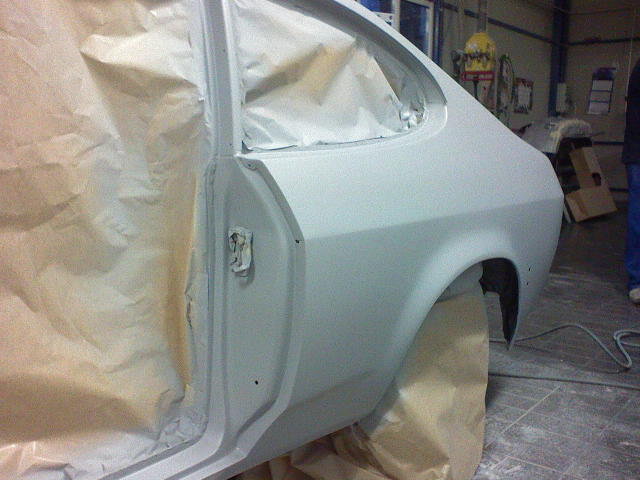

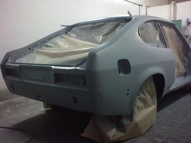

Proti honnan tudjalevelboss wrote:Te Holecz kolléga!
Már régebben is meg akartam kérdezni, de most a képek alapján, mostmár tényleg felteszem azt a kérdés,t h igaz-e az a hír, miszerint a te autód hátsó sárvédője ki van szélesítve kicsit?!
A Proti mondta!![]()
Igen egy nagyon picit megvan toldva mindkét oldalon.Egy restaurátor toldotta meg 35 mm-el a gyárihoz képest. Oldalanként az ajtók után pár centivel kezdődik a szélesítés.Fémből van, a varrat rézzel, folytonos hegesztéssel készült.A sárvédőívek fel vannak peremezve.A mostani felújításnál az első íveket is felperemeztettem.(nehogymá beleérjen a széles felgen majd).....Ha kész lesz, meglátod milyen is igazából.
Mer' a Proti tudja.
proteus wrote:Mer' a Proti tudja.
- levelboss
- Posts: 1065
Fúú ez nagyon komoly! Ezt te csináltattad?holecz wrote:Proti honnan tudjalevelboss wrote:Te Holecz kolléga!
Igazából rá kellett jönnöm, h sárvédőszélesítésfetisiszta vagyok vagy mi. Szóval nagyon gerjedek rá... ugyh nagyon kíváncsi vagyok a tiédre!
Az előző tulaj csináltatta, még 2001-ben.Nekem csak mákom van hogy így vettem, hiszen nagyon sok pénzt ott hagyott a szakinál...

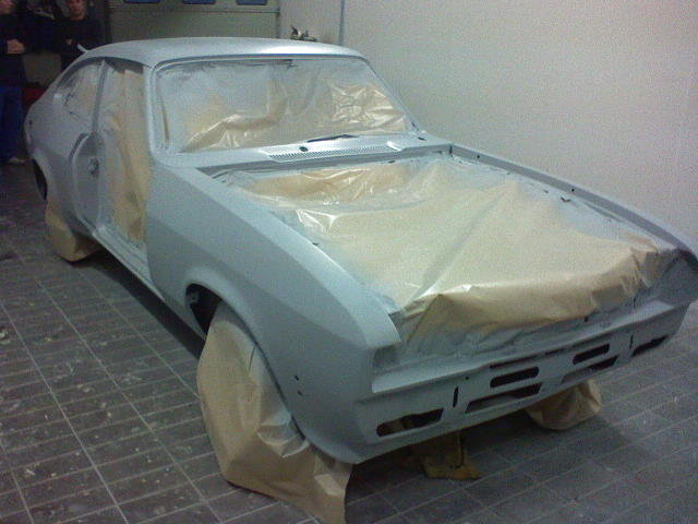

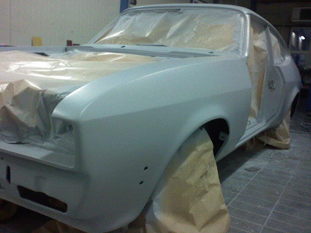

Ma délután füllerezték.
óóóóóóó igen, alakul!!!

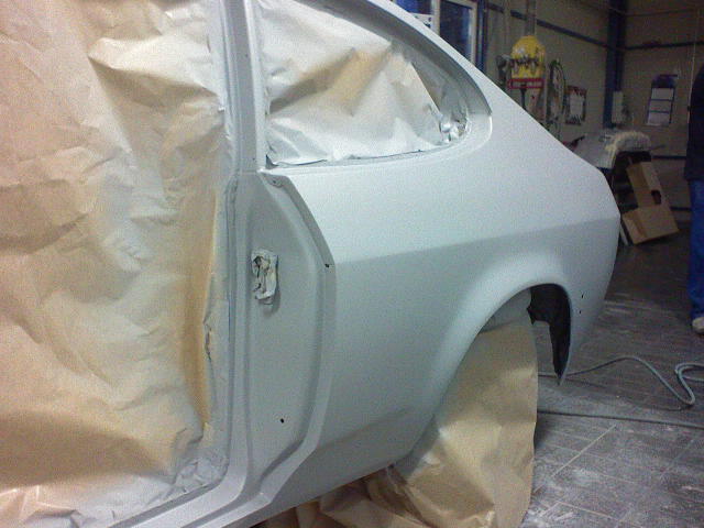

Nem akarok kötekedni, de festés előtt igazán levehetted volna az ajtó zárfogóját.

Festés előtt le lesz véve!Én is észrevettem.szszaby wrote:Nem akarok kötekedni, de festés előtt igazán levehetted volna az ajtó zárfogóját.
