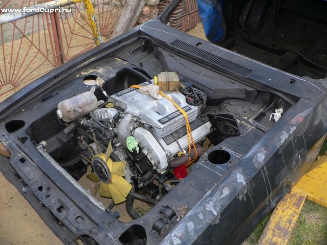

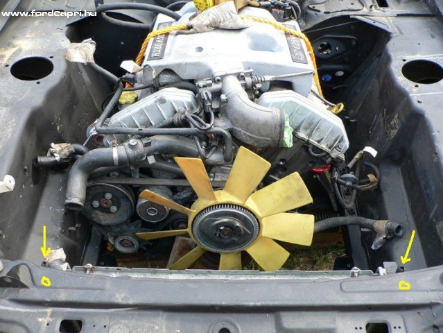

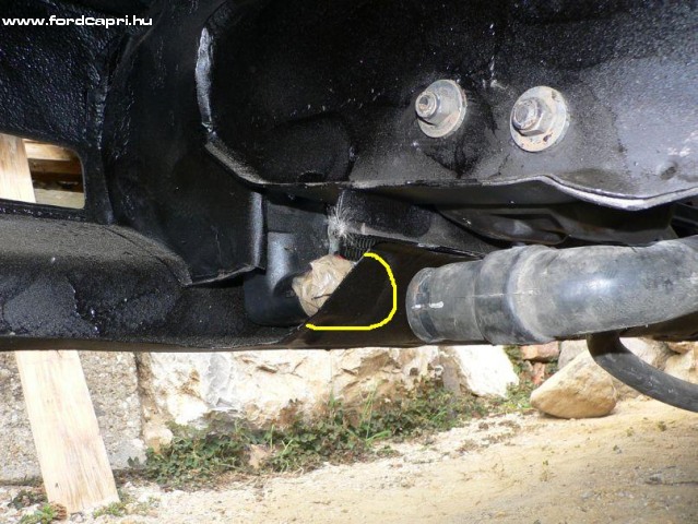

A hűtőt pedig szerintem úgy fogom megoldani, hogy amit jelöltem azt kivágom és akkor csak egy toldás kell a csőnek
fent pedig a kis pöcköknek akarok lyukat fúrni és úgy néztem, hogy pont befér a borda alá. Mivel a hűtőnek van fent pereme ezért lehet csavarozás is lesz, alulról gumibakkal támasztanám meg... de majd még kiderül, már sötétedett...
Egy kérdés még felötlött bennem. Nem lesz messze a venti a hűtőtől? Driver ha jól emlékszem neked elektromos van és akkor azal nincs is gond, de Bogyó ugye neked maradt a hagyományos? Az, hogy szuperál? Milyen messze van neked a hűtőtől a venti?

Nálam a megmaradt hűtőventi csak a népek átverésére szolgál, mert a hűtő másik oldalán van egy elektromos, az a lényeg. Szerintem el is fogom távolítani a viszkósat, hiszen ilyen távolságból a holottnak a csók kategória....

jól sejtettem... akkor belemártom a sarokcsiszoló készüléket. :D A légkondi ventijét használod vagy másikat?

a légkondi ventijét el-lejmolta a Sunya még anno, mielött a motor bekerült volna a capriba és megtudtam volna hogy az pont jó lenne. tehát nekem más van benne, de neked a légkondi venti ha megvan akkor az jó lehet...

BMW-ken, Opel Omegákon ugye a sorhat mocira van méretezve a géptér. Ha 4 hengeres moci van, akkor böszme nagy műanyag légterelők veszik körbe a hűtőt+a ventit.
há de hogy nézne az mán ki, egy BMW vagy OPEL logos műanyag a capriban :?: :!: :lol: :lol: :lol: :lol:

Olyan légterelő műanyag van a Capriban is, legalább is nekem van.
Mad Max wrote:Olyan légterelő műanyag van a Capriban is, legalább is nekem van.
de gondolom nem 40 cm széles :?: :lol: a capriban is van gyárilag, csak nekünk a hűtő jóval előrébb lett hozva, ezért a venti meg a hűtő közt nem 1-2 cm van hanem vagy 25, igy e venti hatásfoka igen sz@r...
