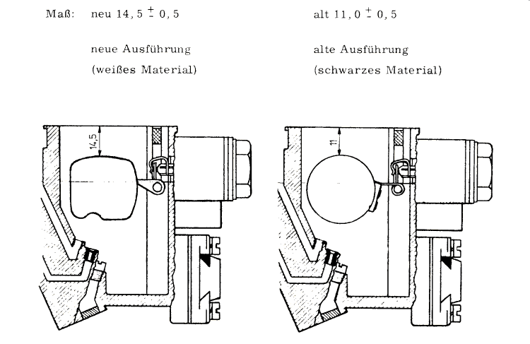

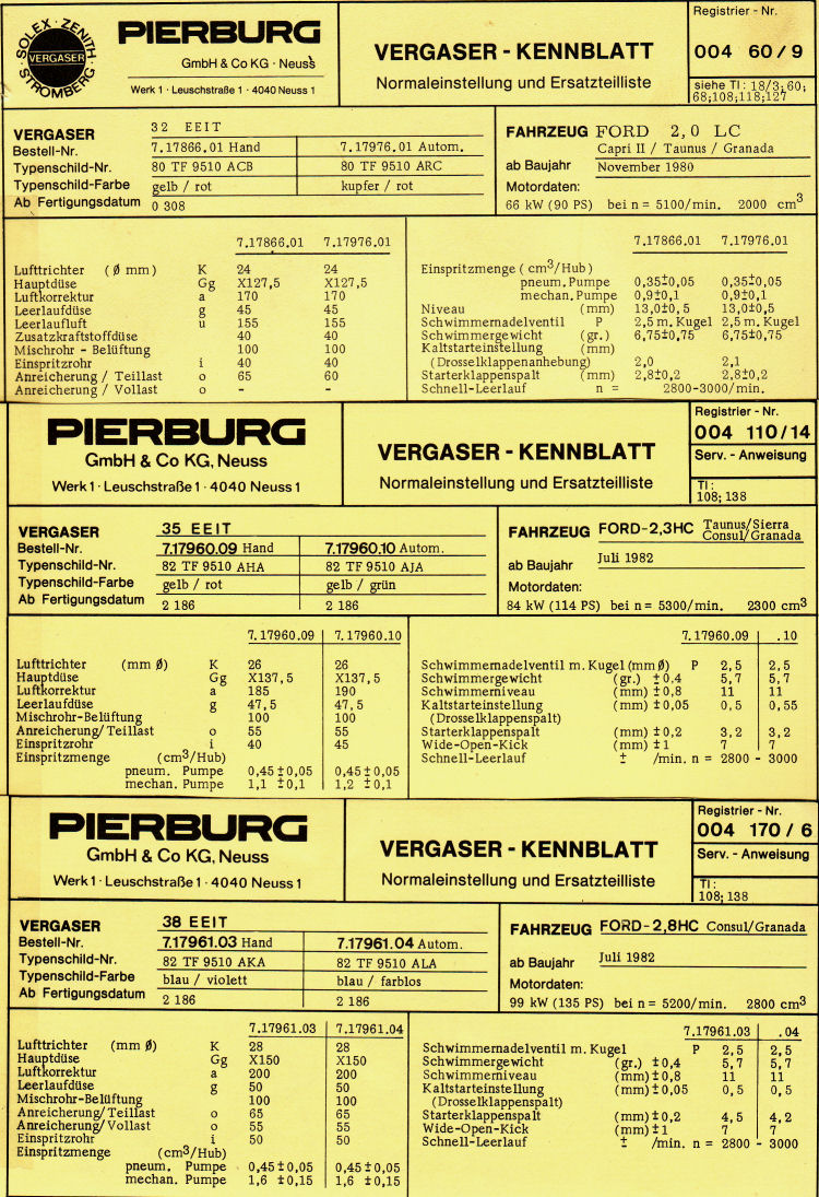

Köszönöm szépen az infót, minden belőve. Furcsa a motorom, mert miután összeraktam a karbit, beállítottam a hideg alapjáratot. Mikor bemelegedett, majdnem ugyanannyit pörgött mint hidegen, de úgy, hogy az alapjárat beszabályozó csavar a levegőben volt. Elkezdtem lassan befele hajtani a karburátor jobb oldalán lévő nagy csavart, így lassan esett a fordulat, behajtottam teljesen, majdnem lefulladt. tekertem rajta annyit ki, hogy az alapjárat olyan 700-750 körül volt, majd az alapjárati csavarral pótoltam a maradékot, így az alapjárat lett 800-850f/perc. Az úszóház fedél gyújtás oldali oldalán van még egy csavar, amit 3 teljes fordulatra kicsavartam, így a kipuff gáz szaga is jobb lett, a többit meg majd kipuff gáz analízissel. Jó volt ez a folyamat? Valaki segíthetne ha valamit elrontottam. Nincs valakinek egy úszószint adat Solex/Pierburg 32EEIT karbihoz?

az úszószint (11mm) mindegyikhez (32, 35, 38)
