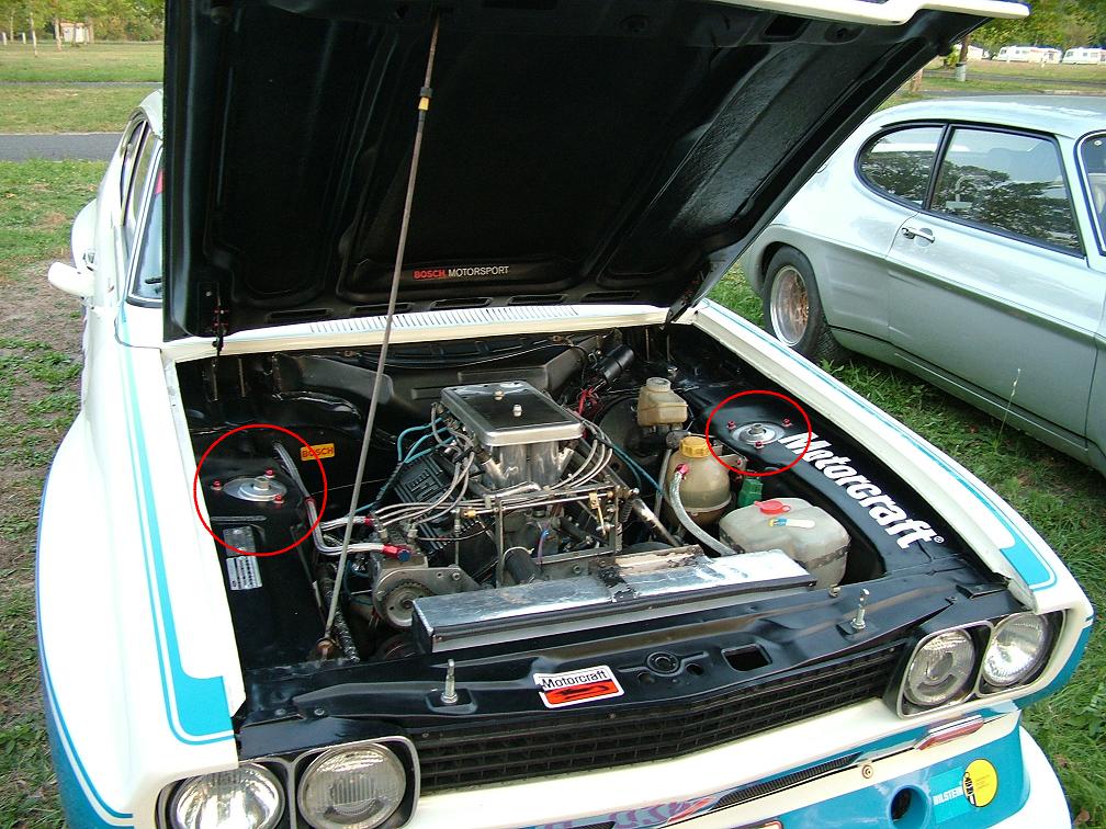

Megcsináltam capriba a felső toronycsapányas megoldást állítós verzijóura de a golyaláb beállitását melyik irányba kellene eltolni hogy a kormány intenzíven pörögjön kanyarodáskor alaphelyzetbe?
Elvittem futómüveshez de (csak nézett nagyokat :shock:) és nem lett jobb...
Vagy próbálkozzak? Már utánna is olvastam de nem lettem okosabb :burn:
Szerintem a toronycsapágyal csak terpesztést tudsz neki adni, hogy gyorsan pörögjön a kormány a kerék összetartást kell állítani lehetőleg minnél közeleb a 0-hoz (nekem 1fok, de lehet pont ez a gyári érték is) de nincs is vele nagy gond mert az enyém elég gyorsan forog vissza, de ez lehet, hogy szervó kormánynál másképp van.

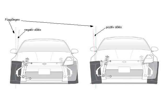

Nekem most pozitív dölést állitottak be!Ahogy most olvasom ez kanyarodáskor nyalja a gumi oldalát :evil: ami nem igazán jó.
Szerintem a negativ dölés lenne az igazi nagyobb utánfutással szerintetek?
Da a negatív dölés segít a kormányzásban (visszatekeredés)?
Minden racing autót megnézek ott negatív a dölés.Vagy nem?

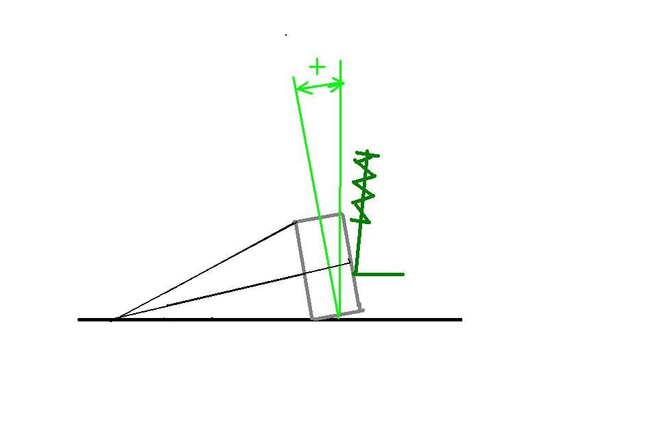

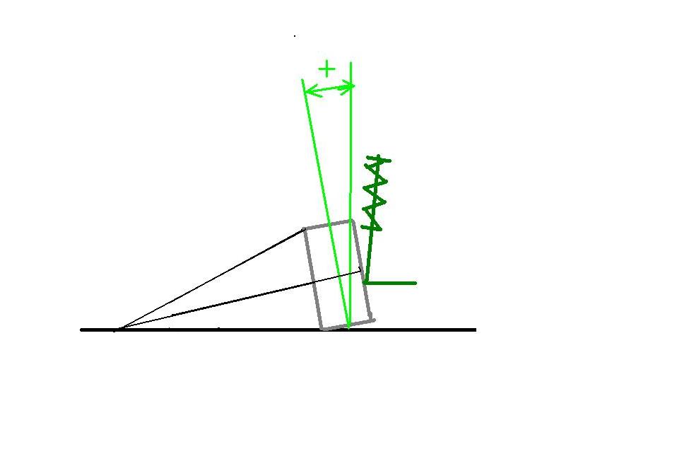

Tudtommal az olyan első kerékcsapágynak ami a Caprinak van, kell a pozitív dőlés , hogy menet közben tolja felfele a kereket a tengelyen. Ezáltal csökken a tengely végén lévő csonkanya terhelése. A pozitív kerékdőlés kompenzálására van a kerék összetertás. A dőlés miatt a kerék egy elméleti kúp mentén akar legördülni. Vagyis szét akarna gurulni.

capriv6 wrote:Nekem most pozitív dölést állitottak be!Ahogy most olvasom ez kanyarodáskor nyalja a gumi oldalát :evil: ami nem igazán jó.
Attól is függ, hogy mit akarsz az autóval, pályán versenyezni, vagy utcán használni. Gondolom az utóbbit , ezért fontos a gumi állapota hosszú távon. Tehát a kerékdőlés legyen kb. 0 fok. Eltérés lehet + - irányban 30' . Az a lényeg, hogy a bal és jobb oldala egyforma legyen. Ezzel együtt változik a csapterpesztés is. De ez minket nem is érdekel.
A lényeg az utánfutáson van. Hogy a kormány kanyar után magától jöjjön vissza, nagy utánfutás kell. (Tehát a kerékösszetartással nem ezt állítod.) A kocsit oldalról nézzük. A rugóláb, gólyaláb,teteje (toronycsapágynál) minél inkább hátra felé dőljön. Bal és jobb keréknél egyformán legyen. Pl. 3 fok. Elég parasztosra sikerült a fogalmazás , de remélem érthető.

hátrafelé döntsd
