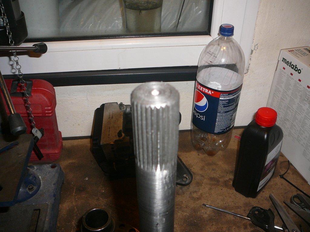

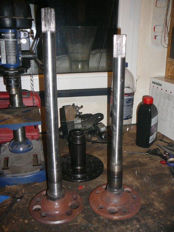

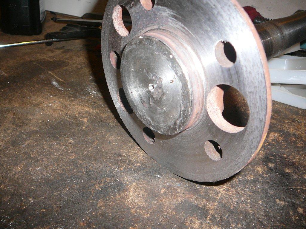

Féltengelyról jutott eszembe, hogy készen lettek a féltengelyek, illett már végre egy anyagból legyártatni őket, egy forgácsoló pécsi szakember csinálta meg, egyébként sperrdifiket is gyárt.
A gyári agyat használta fel, zsugorkötéssel ment bele a tengely, majd körbe lett hegesztve.
