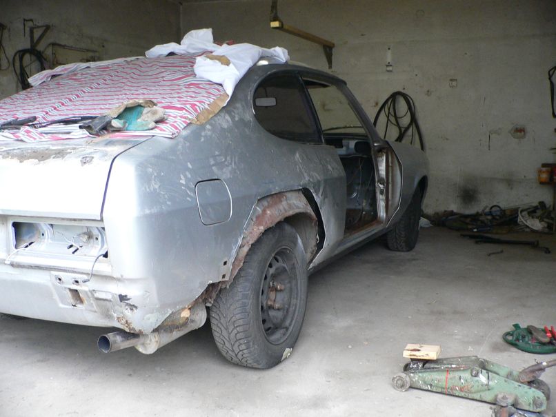

...lassan haladunk mi is. Nagyjábol: padlólemez, hátsó kerékívek, küszöbök, ajtók alja, első sárvédők eleje + 1-2 meglepi féltenyérnyi lyuk :cry:
Jó hír,h a mester szerint simán avítható

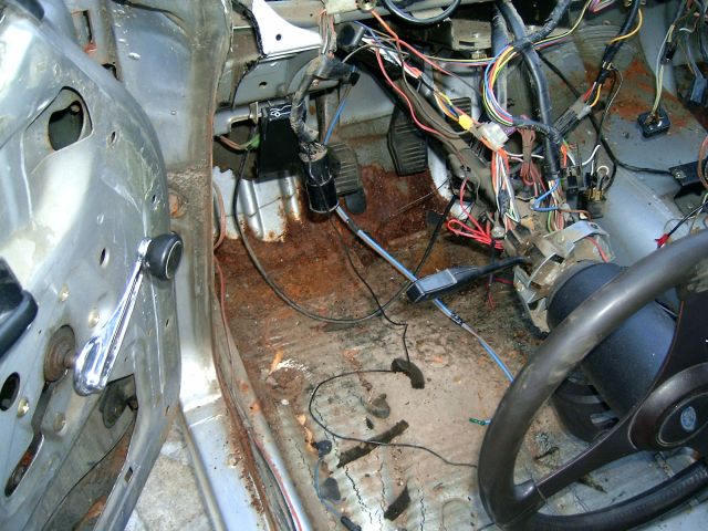

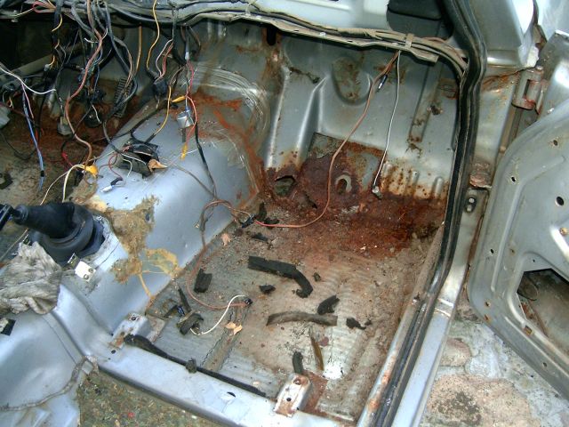

:) ma is sikerült alkotni egy keveset

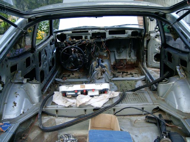

ettől már "jóval" előrébb tartunk, se ajtó se ablak, rengeteg drótkefézés, csiszolás, rozsdátlanítás ami nem látszik, de nagy hiba lenne ott hagyni...ja és én követtem el , lesz majd jobb is :)
Hajrá, és kitartás! :)
Én tegnap lealapoztam az elejét jöhet e gittelés de ahogy nézem az autód Neked jobb a kerékdobod mint az enyém volt.
köszi! nemadom fel 8) :)
szszaby, ha a tied ettől is ratyibb volt az nem semmi. Sajnos a képen nem látszik rendesen de eléggé szét van peregve az alja. Kb 1 centis gittréteg volt a kerékívnél, hab, rozsda ( legalább nem kopik a flexkorong :) ) . A padlólemez majdnem teljesen el van válva a küszöbtől, igaziból nemtom,h minek köszönhetem,h nem estem ki belőle :? . De haladunk, remélem a nagy talira kész lesz, viszont nem akarok elkapkodni semmit, semmit nem teszek vissza ami már szutyok...folyt köv :). Amugy úgy volt,h jött a mester, berajzolta aztán vágtam :) a hegesztést nem én fogom csinalni. Rombolásban sokkal jobb vagyok :D :D :D Jaa és végülis sárga marad a tied szszaby?
