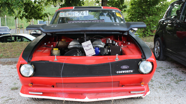

De mint varhato volt jonnek a gondok is.
Eleinte fura volt hogy zart rendszernél elegge kemenyre fujja a csöveket de gondoltam lehet ez a termeszetes
Aztan ma hajnalban megulta es elrepesztett egy csövet
S persze nem akármelyik et hat persze hogy att ami a bal hengerfej elejen található a legszoposabb helyen.
Tobb minden is felmerült.
Lehet a cso a gyenge.
De lehet hogy a zsir uj csinaltatott tomites sem valami jo mert a kiegyenlítő tartalyba meg ilyen barna habos szeru viz van
Nem olyan amikor az olaj meg a viz koalíciós kapcsolatot letesit es összeáll egy fosos trutymová hane. Viz az csak barna habos.

nekünk legutóbb a nem megfelelő hűtés :mrgreen: repesztette szét a csövet szerencsére még idejében. A 70 fokos gyógyfürdőből viszont nem ez jön le. Jó a műszer meg a gomba ?
Tibi wrote:nekünk legutóbb a nem megfelelő hűtés :mrgreen: repesztette szét a csövet szerencsére még idejében. A 70 fokos gyógyfürdőből viszont nem ez jön le. Jó a műszer meg a gomba ?
Sajnos teljesen jó
Tegnap hiaba valo kuzdelmet vivtam a szopócső kiváltására
Igy bekerült egy másik.
Utobb talaltam ilyenret a cromax nal
Szova cso beresz rendszer feltölt.
Motor indít.
Alig 3 perc alalapjaraton (hidegen) elegge nem szolidra fekemenyirette a vízcsöveket.
Tovabba feltűnően gyorsan melegedett.
Ugyhogy eselyes.hogy motorbontas következik.
Csak most azo tépelődöm hogy csinaltassak ujra HF tomitest vagy ne.
mert ez a mostani mint llatszik nem sikerült olyan jóra.
Egyenlore nyitott rendszerrel gurulgat meg a mai napon

Anno a B4B, ami sima 2.9 V6 12v szintén forralt termosztát nélkül...bár a BOB valószínű más ilyen szempontból.
Hát itt valék megen.
Hat nem keves szopcsi aran de asszem kimondhato hogy mukodik .
A story vege vegul az lett hogy levettem a HF eket.
Mivel minden jel arra mutatott hogy fújja a rendszert.
Nem kis csalódás volt latni hogy a HF tomites eknek semmi bajuk.
Elvittem a szakmókus hoz aki szintugy nem vélt problemat talalni rajtuk.
De vegrelenul rendes volt mert megigerte hogy ha kerek akkor csinal nekem újakat.
De en azalatt elindultam egy masik vonalon.
Krisztiannal sokat beszélgettünk s ennek hatasara arra jutottam hogy osszeteszen Ajusa tomites el es meglatjuk mi is lesz.
Legalább is ezz volt az irany.
Beszereztem uj HF csavarokat is.
Amik mint kesobb kiderült 1, 2mm el voltak rovidebbek mint amiket a motorbol kivettem.
Eljott a nagy nap nekiláttam.
Hat nem volt egyszerű.
De korrekt tanulopenz volt asszem.
Ami hibat lehet azt elkövettem
Felcsereltem a feszítő ket.
Mivel egy alkatresz eltunk menet közben ahogy az lenni szokott igy az egesz műhelyt felforgattuk.
Lenyeg a lényeg a végére minden rendesen le lett huzva ahogy elő lett írva ahol kellet ott tomitettem.
Hajnali fel6ra indítható allapotba is került..
Inditomotorral igyekeztem oljajat juttatni a rendszerbe de az nem ugyanaz mintha jarna rendesen a motor.
Ezért amikorra vegre beindult eleg félelmetes hangja volt erre meg tett egy lapáttal hogy az olajnyomasmero testelelése nem lett visszakotve igy az ora folyton 0 át mutatott.
Engem mar epp az agyvérzés környékezett amikor a szomszédos OGRE szolidan megkért hogy hagyjuk abba mára
Ha meg szeretnenk az életben járni.
Igy engedtem a kérésének es kulonben is fáradt voltem OGRé t ölni
Igy hazakullogtam.
De cirka 4 ora mulva újraindításra kerult sor.
Pihentebb fejjel mar megtaláltam a testi hiányát az olajnyomasmero nek is.
S kozben a motor is szepen feltermelte az olajat s elcsitult.
Az ejszaka folyamán a termosztat problema is megoldasra került.
Egy lada Niva termosztat installácio formalyaban.
Csupan a vizcsovekkel kellet kicsit mahinalni mert kisse másfelé ereszti a vizet a lada termosztat.
Szumma szummarum:
Megszűnt a motor légtermelése
Melegen 80-85fokon üzemel.
Végre szaraz nem szivarog az olaj.
Es mintha nyomatekoltabb lenne.
Igy utolag tobbretű is lehetett a gond.
Nyulottak lehettek a HF csavarok
Helytelen volt a lehuzas.
De lehet hogy a kiegyenlítő tartály záró fedele nem engedte el a nyomást
Ez utóbbi is cserelve lett.
