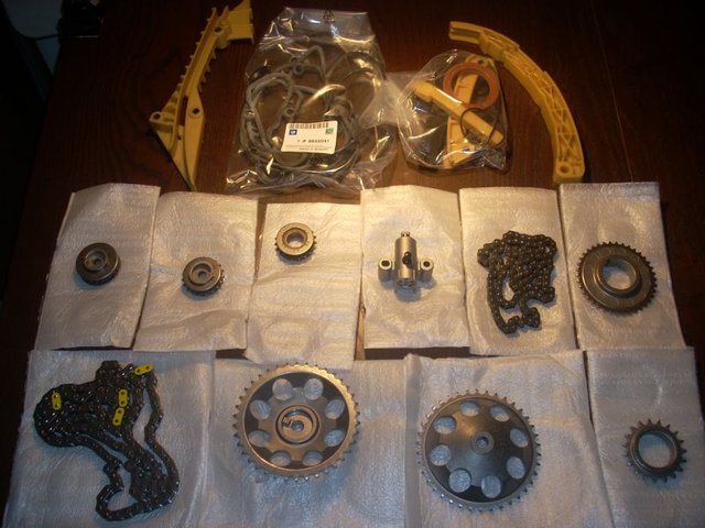

sok minden nem történt azt leszámítva, hogy lett egy komplett vezérlés szett. Most át kellene állnom olyan melókra amihez nem kell píz, pl drótkefézés

Mindent bele
Re: Tibi - Saabotage 2.3t
Nagyon komoly a cucc!!! Honnan lőtted? Gyári, vagy utángyártott?
