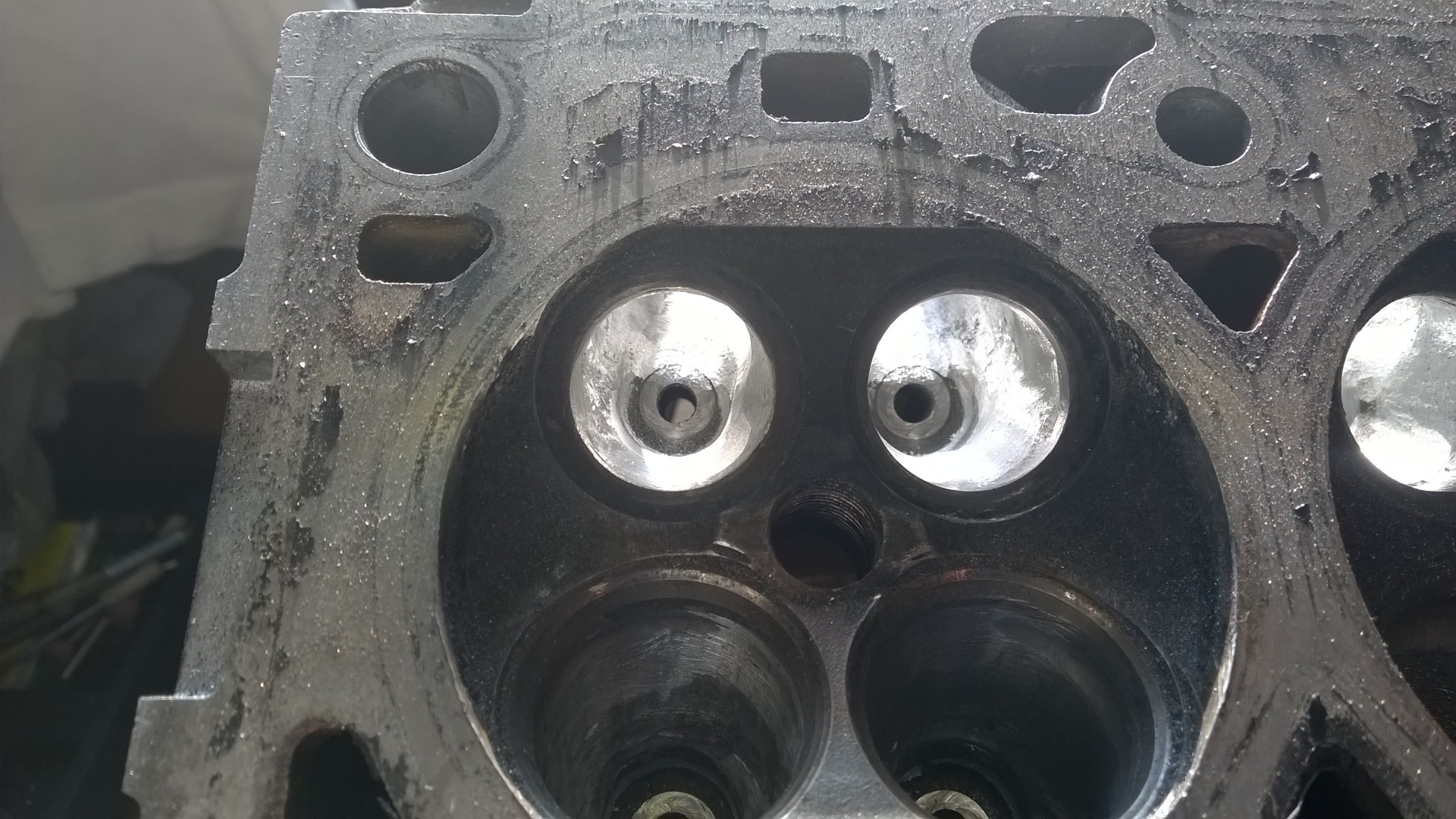

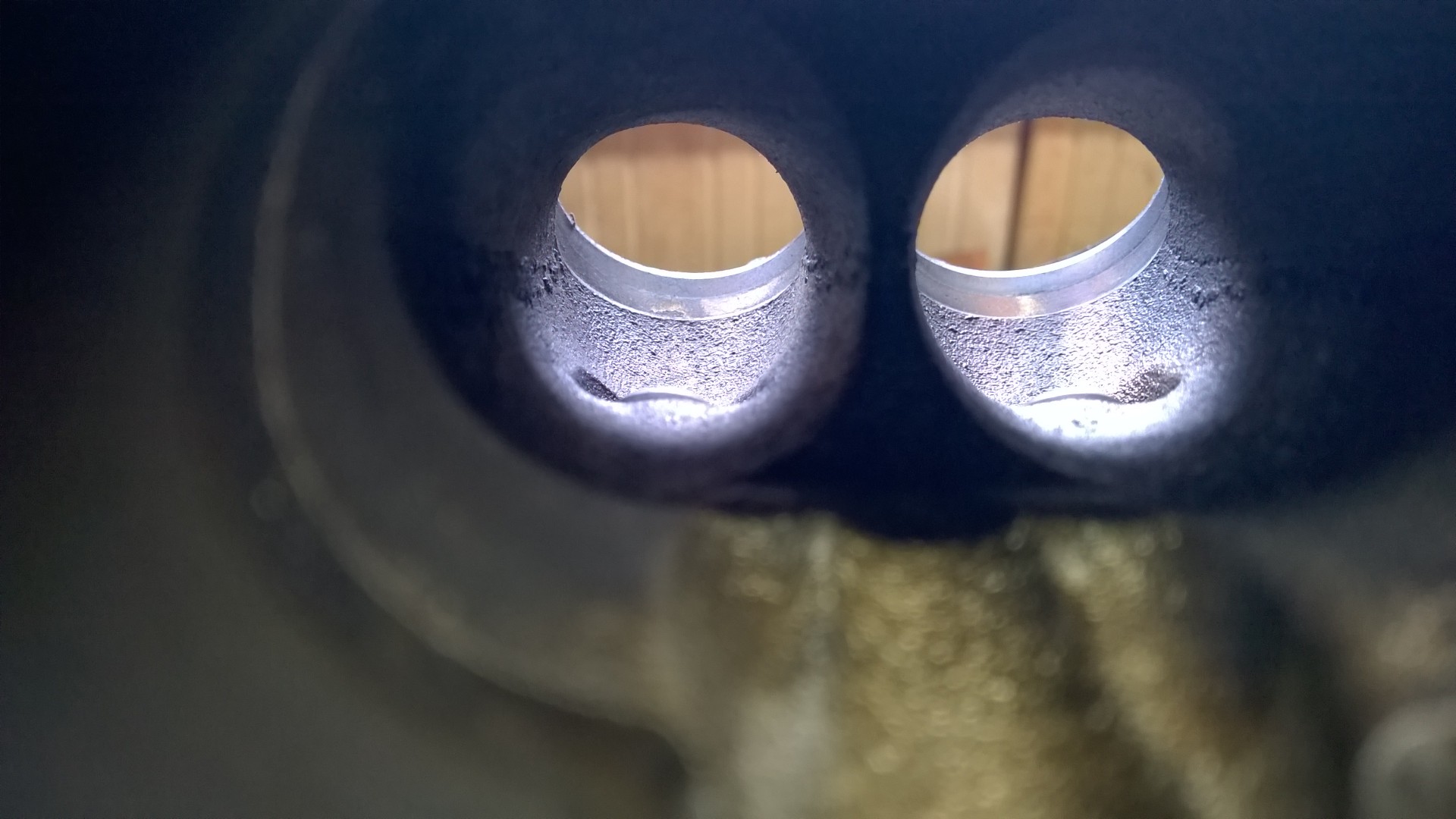

Aztán neki álltam a hengerfej portolásnak.
Előtte:
utána:

Vettem vékonyabb hengerfej tömítést a nagyobb kompresszió reményében.
Miután készlet a portolás hengerfej síkólás következett és a szelepek kihézagolása.

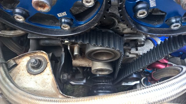

Na itt jött egy kis megtorpanás mert nem találtunk információt arról, hogy a silvertop alja és black top teteje összeházasítása miatt a vezérlést, hogyan fogjuk össze rakni. Ezért a tudásért egészen Silverstonig kellett elutazni
és a tudást meg szerezni. Silverstonban találtunk egy ilyen motort amiről meg tudtuk, hogy az 1.6 cvh nak a szíj feszítőjét kell fel rakni a motorra mind összesen 1 db lyuk ki fúrásával.
A vezérmű szíj hosszát ki kellett "sakkozni" rövidebb kell belőle 127 fogszámú.

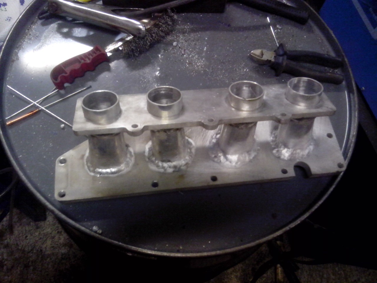

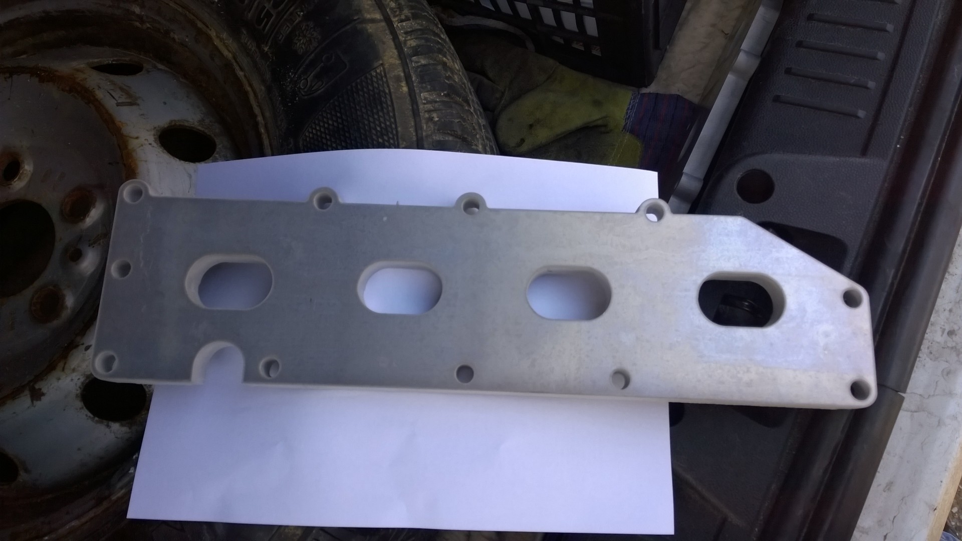

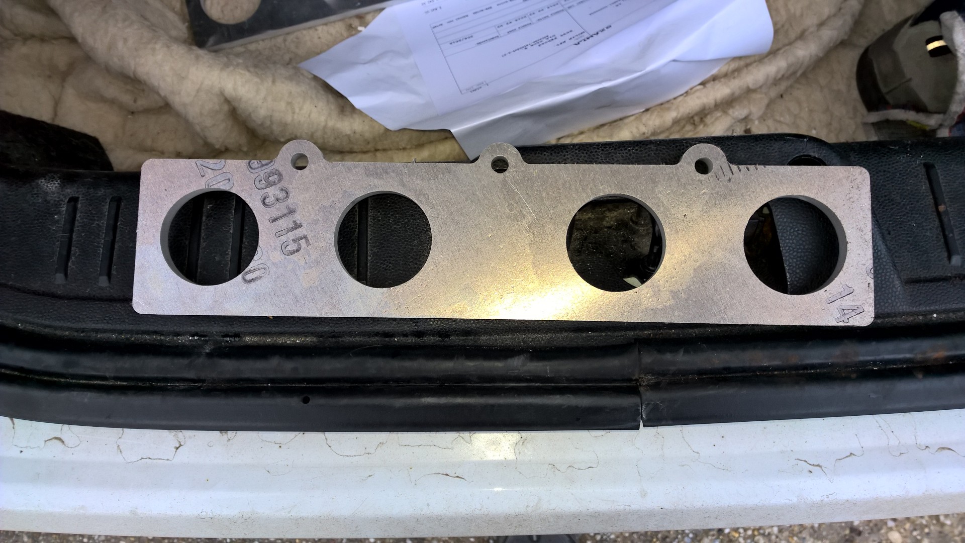

Menet közben természetesen a szívó sorral is foglalkoztunk.
Bogyó talált meg felelő rajzot amiből ki vágattuk a talpat.
meg vettük hozzá a csövet és vágattunk még egy felső össze fogó lemezt
és össze lett hegesztve

Fater, azt nézted hogy ezeknek azért nincs űtban a vízpumpa mert nincs a motoron? ez csak most tünt fel nekem...SONI wrote:Vettem vékonyabb hengerfej tömítést a nagyobb kompresszió reményében.
Aztán a motorban még főtengely csapágyakat ki cseréltem. És elkezdődött a motor össze szerelése.
Na itt jött egy kis megtorpanás mert nem találtunk információt arról, hogy a silvertop alja és black top teteje összeházasítása miatt a vezérlést, hogyan fogjuk össze rakni. Ezért a tudásért egészen Silverstonig kellett elutazniés a tudást meg szerezni. Silverstonban találtunk egy ilyen motort amiről meg tudtuk, hogy az 1.6 cvh nak a szíj feszítőjét kell fel rakni a motorra mind összesen 1 db lyuk ki fúrásával.
Kapott új olaj pumpát a vas.

Re: Soni játszós vas
most, hogy mondod. De akkor hol van..........
