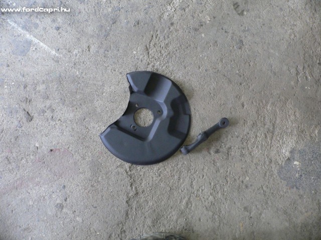

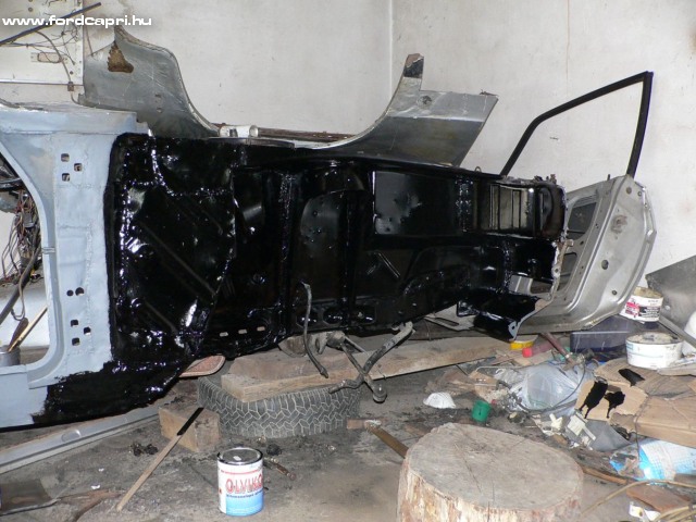

Végre tegnap+ ma volt idő projektelni egy kicsit. A kerékdobot fémig tisztítottam, kapott alapozót majd alvázvédőt, a küszöb fel van csípve, beállítva hozzá az ajtó. Kiszereltem hátulról mindent, már csak a 2 első csavar fogja a rugókat. Nem fértem hozzá, már nem volt kedvem vágni. Közben mindent ledrótkorongozok, lekenek...
Szépen alakul a verda.
Tibi wrote:Végre tegnap+ ma volt idő projektelni egy kicsit. A kerékdobot fémig tisztítottam, kapott alapozót majd alvázvédőt, a küszöb fel van csípve, beállítva hozzá az ajtó. Kiszereltem hátulról mindent, már csak a 2 első csavar fogja a rugókat. Nem fértem hozzá, már nem volt kedvem vágni. Közben mindent ledrótkorongozok, lekenek...
Hi!
Szerintem a féktárcsa mögött levő fémlemezt kár volt lefesteni, ne is ragd vissza! a hütött miatt nem fér el, és ha gyári féked van akkor az is jobban tud hűlni ha nincs ott a porvédő lemez....
bogyo28 wrote: Hi!
jó tudni, még nem raktam össze, de köszi,h szoltál. Ha valakinek még bármilyen ötelete van írja nyugodtan, elég alakítható állapotban van a verda :)
