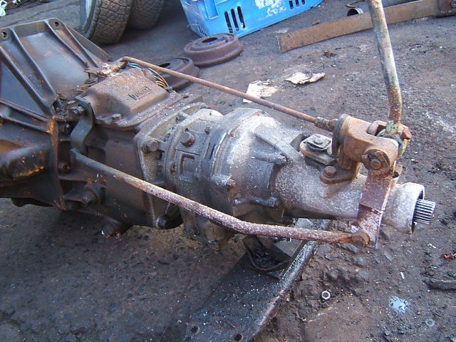

nem valami transit overdrive-os?szszaby wrote:Ez miféle váltó?
Re: váltók
Már kiokosítottak, hogy az az. De Capri-hoz árulják.Bogyo28 wrote:nem valami transit overdrive-os?szszaby wrote:Ez miféle váltó?
Re: váltók
ránézésre diesel-re való overdrive-s, de a hosszu kereszttartó vas is transitra hajaz.... hol árulják?szszaby wrote:Már kiokosítottak, hogy az az. De Capri-hoz árulják.Bogyo28 wrote: nem valami transit overdrive-os?
Re: váltók
http://cgi.ebay.co.uk/Scimitar-Ford-Ess ... 286.c0.m14" onclick="window.open(this.href);return false;
Re: váltók
szszaby wrote:http://cgi.ebay.co.uk/Scimitar-Ford-Ess ... 286.c0.m14
érdekes, sohasem láttam még overdrive-t csak transitban, viszont a váltókar meg tul hátul van ahoz hogy transitba jó legyen....
Re: váltók
Ebbű van-e ha minden igaz :) http://en.wikipedia.org/wiki/Reliant_Scimitar" onclick="window.open(this.href);return false;szszaby wrote:Már kiokosítottak, hogy az az. De Capri-hoz árulják.Bogyo28 wrote:nem valami transit overdrive-os?szszaby wrote:Ez miféle váltó?

Ez most tényleg 4gangos+ overdrive? Mert akkor kéne ilyet szereznem. Csak hát essex harangos meg elég pici lehet, hogy nem bírja a lovakat.
Re: váltók
az essex harangos az azért lehet jó neked, mert annak is olyan a nyelestengelye mint a sorosnak, csak a harangot kell ráműteni....Nitrobuster wrote:Ez most tényleg 4gangos+ overdrive? Mert akkor kéne ilyet szereznem. Csak hát essex harangos meg elég pici lehet, hogy nem bírja a lovakat.
Re: váltók
Olyannak olyan de az essexnek rövidebb. Nekem amikor a soros Type9-re fel lett téve az essex harang kellett bele egy távtartó.Bogyo28 wrote:az essex harangos az azért lehet jó neked, mert annak is olyan a nyelestengelye mint a sorosnak, csak a harangot kell ráműteni....Nitrobuster wrote:Ez most tényleg 4gangos+ overdrive? Mert akkor kéne ilyet szereznem. Csak hát essex harangos meg elég pici lehet, hogy nem bírja a lovakat.

Valaki felsötétítene, hogy mijaza' overdrive-os váltó?
Tudom , tudom, wiki + google :P
Re: váltók
ha nagyon egyszerüen akarom leírni, olyan mint a fizukicsidben volt anno, economy és power ha még emlékszik az úr...Pudva wrote:Valaki felsötétítene, hogy mijaza' overdrive-os váltó?
Re: váltók
Bogyo28 wrote:ha nagyon egyszerüen akarom leírni, olyan mint a fizukicsidben volt anno, economy és power ha még emlékszik az úr...Pudva wrote:Valaki felsötétítene, hogy mijaza' overdrive-os váltó?
