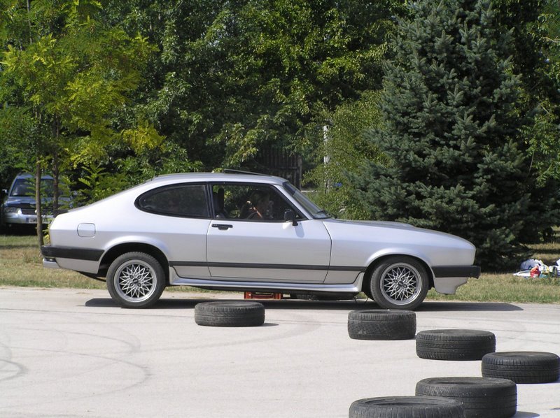

Emeld meg a Capri seggét és mindjárt orr tolós lesz. Nem akar be fordulni a kanyarba inkább eltolja az elejét ezért ültettem meg a hátulját Én is. Legalább ennyireszszaby wrote:Én azt se gondoltam volna, hogy egy hátsó kerekes orrtolós lehet.

Igen ezen még nincs megültetve.szszaby wrote:Gondolom ezen nincs leültetve még, elég magas a segge.

Fura nekem nem tolja az orrát , pedig pucsít is rendesen.
Lehet az 1 futó beállítása miatt ?,

Persze mert hegedűlt difivel mentél .Tibi wrote:Nekem is tolta az orrát a tököli szlalom pályán.
Nekem a tau elégé meg van emelve hátul és az se tolja az elejét.
Megoldás lehet jó gumi aminek nincs lefordúlva a külső széle. Vagy tegyük fel lassabban fordulsz vele
ha meg már tólja az orrát akkor nem tekered még jobban alá.

de a cél pont az lenne hogy lehessen gyorsabban kanyarpodni meg fulra alászedni, ÉS ne tolja az orrát...Nitrobuster wrote: Vagy tegyük fel lassabban fordulsz vele

Csodák nincsenek persze egy jó futóművel nagyságrendel gyorsabb autót lehet csinálni.
A poly szilentnek se az a lényege, hogy ne lötyögjön a futómű hanem, hogy pontosabb visszajelzést kapjál az első kerékről. Finomabban is reagál a kormányzásra. Véleményem szerint a sofőrtől szinte több minden
múlik mint magán a technikán.
