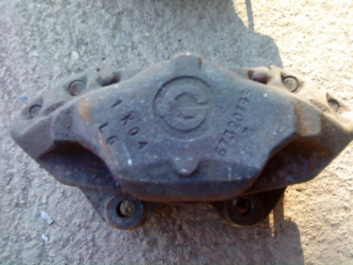

Hogy tiszta legyen ma este lefotózom, holnap feltöltöm. Megnézem van e rajta írás.

aticapri
Posts: 51
Joined: Thu Jun 19, 2008 9:43 am
Location: Debrecen
Re: Ati Capri
Post by aticapri »
Akkor szerintem ráb*sztam....

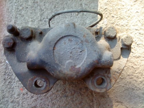

aticapri
Posts: 51
Location: Debrecen
Re: Ati Capri
Post by aticapri »
ez is...

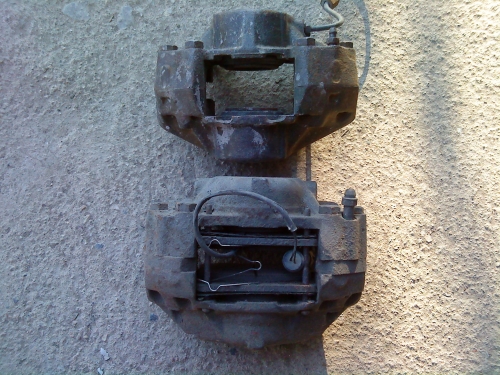

aticapri
Posts: 51
Location: Debrecen
Re: Ati Capri
Post by aticapri »
Ha ez a nyereg kaki akkor veszek másikat inkább.
